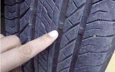

一般轮胎上都会有胎面磨损指示标记,位于胎面花纹沟槽的底部,高度为1.6毫米(法定的最小沟槽深度)。因此,只要轮胎正常磨损,台面花纹应该是一样的深浅的。

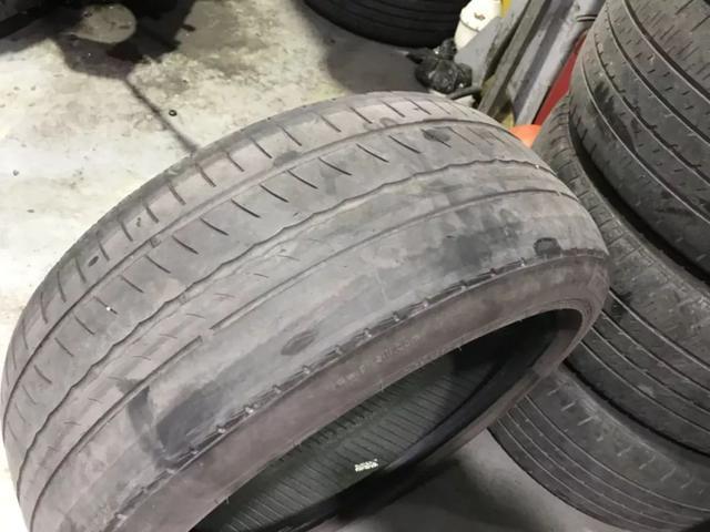

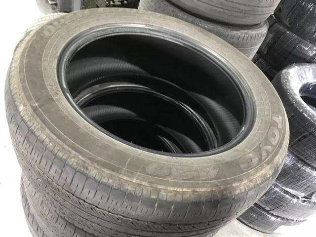

但是,笔者发现绝大多数被换下来的轮胎要么是轮胎外侧磨损过度,要么就是轮胎内侧磨损过度,极少出现正常磨损而需要更替的轮胎。

如上图所示,轮胎外侧磨损过度一般是外倾角太大,引起车轮外侧磨损,而且磨损比较光滑。轮胎内侧磨损过度则是外倾角过小,引起车轮内侧磨损。行内话叫吃胎。

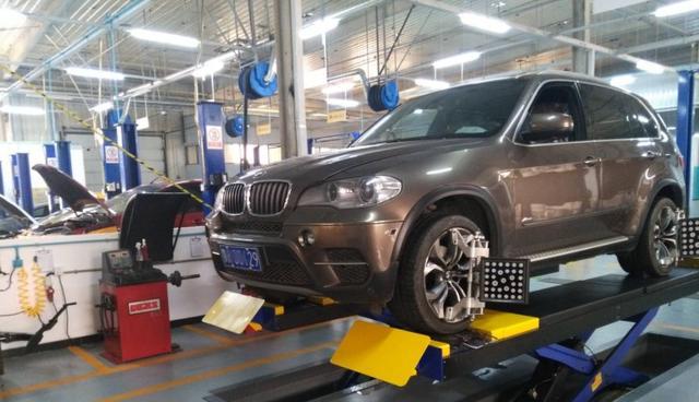

造成吃胎的原因很多,有可能是四轮定位不准确,有可能是前束调节不准确,还有可能是方向机故障,或者是各个轮胎的气压差异太大和不同规格的轮胎混装。
因此,发现吃胎的现象,最好做一下四轮定位先看看,毕竟每辆车的情况的都不一样。而现场很多车轮都出现外侧、内侧磨损过度的现象,亦说明很多车主其实并不在意四轮定位。

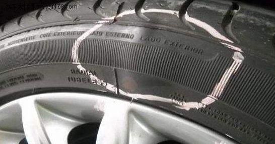

除此之外,如果发现轮胎有鼓包和老化现象,也要及时更换轮胎。
