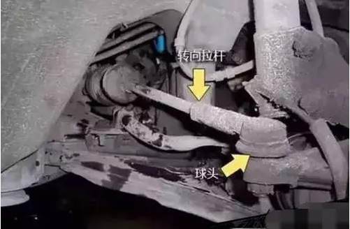

容易忽略部位一:转向拉杆
转向拉杆在做保养时一定要仔细检查,如果转向拉杆松动的话,可能会导致很严重的后果。检查的方法就是你拉住拉杆用力看是否比较容易晃动,如果晃动的话,就需要更换球头或者拉杆总成。

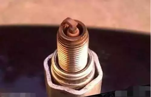

容易忽略部位二:火花塞
火花塞的使用寿命有长有短,从3万到10万公里不等,火花塞如果有问题,会影响到发动机的工作状况,所以我们需要定期的检查火花塞是否需要更换。

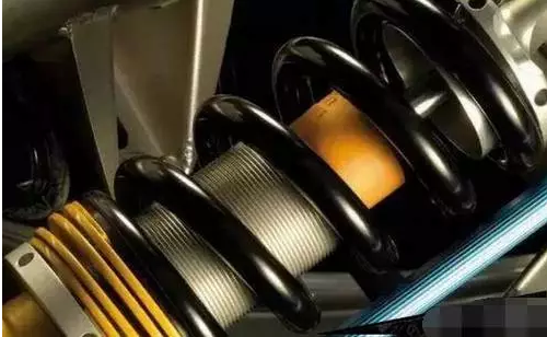

容易忽略部位三:减震器
如果密封件有漏油的现象那么减震器可能出现问题了,如果减震器出现问题,在行车时制动距离会变长乘坐舒适性也会变差。

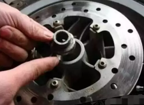

容易忽略部位四:车轮轴承
检查方法非常简单,把车辆升起并松开手刹,用手用力依次转动车轮,听听是否有“嗡嗡”的异响,如果没有代表一切正常。

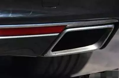

容易忽略部位五: 排气管
如果经常托底的话,保养的时候一定要看排气管的损耗情况,改过排气的车主更要注意排气管的损耗。
