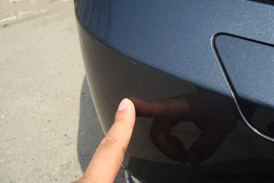

轻微剐蹭,通常无伤大雅
如果是非金属部件被划伤,比如前后保险杠、轮眉、装饰件等,或是车漆的表面轻微刮伤,自己用粗蜡、细蜡打磨后基本都能减轻划痕效果,简单修复一下就可以。

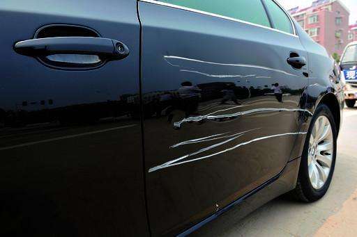

万一“露铁” 务必专业处理
如果划痕特别深,已经“露铁”了(车漆完全被刮掉,露出金属部件),这时候就必须重视了。虽然现在车子金属板材有的经过了电泳处理,不易生锈;可有的车子的钢板就是没经过电泳的,“露铁”后长时间放任不管,会生锈。
这种生锈的情况,通常会在漆面底层蔓延,车主本身很难察觉。时间久了,可能会导致整个金属板“变脆”,影响的不光是外观,更会影响车辆结构安全。
要修复这种漆面损伤,就需要把相应部位的车漆磨掉,然后进行钣金修复,最后重新喷上各层的油漆。

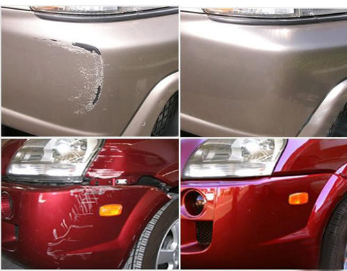

严重一点的刮蹭,如果能看到下层底漆的颜色了,那么请再看一下伤痕的部位。一般来说,保险杠、后视镜和有些车的轮眉这些部位是工程塑料的,不会生锈。除了难看倒也没有大的问题。补不补漆就看车主本人的要求了。但如果这些重度的伤痕出现在车身其他部位上,那就需要补漆了,否则哪怕是一个很小的破损,钢板也会开始生锈,到那时候,即使补漆也很难防锈了。

第二,自己修复,要选准产品。现在市面上有许多划痕处理产品,例如补漆笔。补漆笔确实能在短时间内“修补”刮痕,但效果小编却不敢恭维。许多用过补漆笔的车主都知道,由于很难找到和原车完全一样的颜色,补漆笔很难做到“天衣无缝”,色差形成的“创可贴”着实让人苦恼,如果遇到质量差的,反倒弄巧成拙,会对漆面造成更大的伤害。
