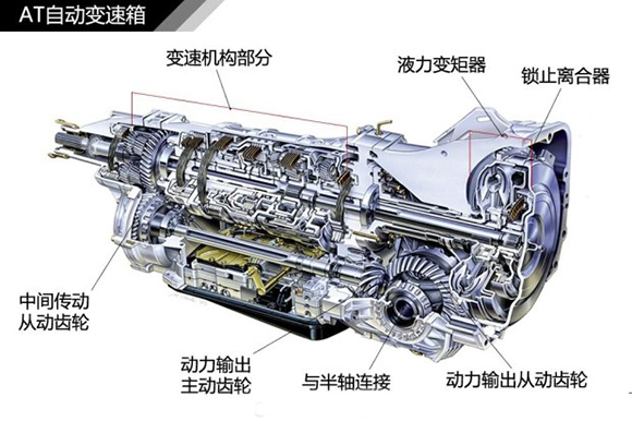

自动变速箱油,简称ATF(AutomaticTransmissionFluid),是自动变速箱生存所依赖的血液,它不仅起到润滑内部各种摩擦片、阀门、行星齿轮、叶轮等零部件的作用,还承载着冷却、传递动力、控制滑阀的功能,最后,它还可以在自动变速箱内起到清洗的作用,并将内部各零部件磨损杂质清洗带走。因此,自动变速箱油远比发动机机油更高级,性能表现也大不相同,但同样都会变质。

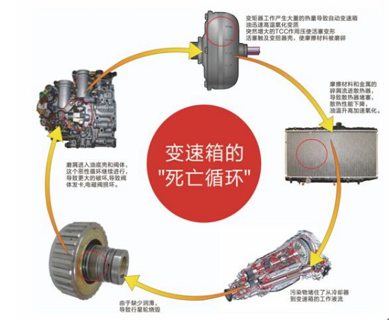

由上述分析可以看出,自动变速箱油绝对不可能终身不用更换。自动变速箱油在高温和摩擦作用下,性能将逐渐衰退,逐渐开始进行磨损的“死亡循环”,严重时会损毁整个变速箱。此外,在正常使用过程中还会产生挥发现象,虽然自动变速箱处于密封状态,相比发动机机油的工况环境要好,但是也绝对不是说不会产生变质、性能衰减的情况。
