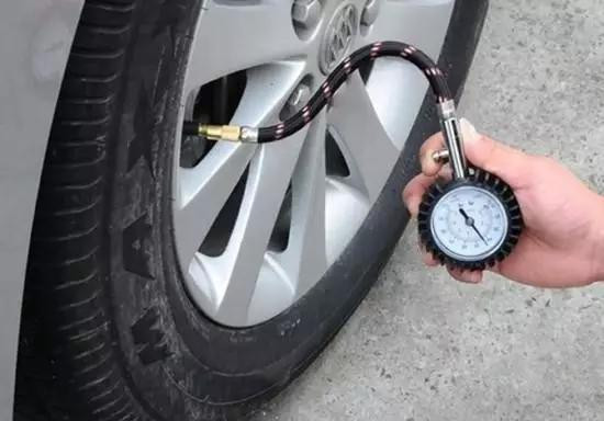

检查胎压
检测轮胎压力,是对轮胎日常保养最重要的环节,不应该仅仅是在远足归来才做的。在日常的行车中,应养成定期 (最好1周检查一次)检查胎压的好习惯,将安全隐患消除在萌芽状态。检查胎压时应在冷胎状态下进行。这是因为,轮胎由于驾驶升温后,胎压会高于实际值,这时如果降低热胎的胎压,冷却后胎压就不足了。
