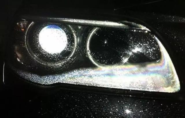

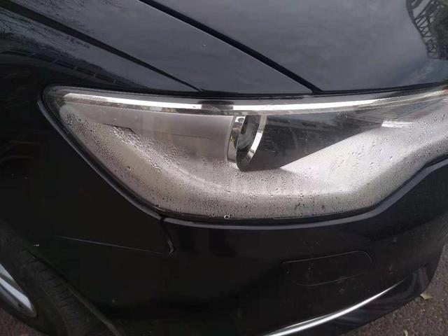

最近很多网友反应,汽车在外面放了一晚上,第二早起发现汽车大灯内部出现了水珠雾气!!!问这种情况是不是大灯进水了?还是其它什么情况?
相信很多车友都碰到这类的问题,大灯里面出现雾气,大部分人都以为大灯进水了!其实问题可能没有想的那么严重!

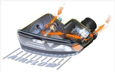

在汽车大灯的结构里有一个链接外界的通气管路,其目的是为了在大灯点亮后,温度升高,通过通气管路排出大灯内部膨胀的气体,在大灯熄灭后,温度降低,内部压差变大,通过通气管吸入外界空气。
在这个“呼吸”的过程中,就会吸入潮湿的空气,造成大灯冷凝成雾气!那大灯厂家不知道这个漏洞吗?厂家当然明白其中的弊端,为了防止潮气、灰尘进入大灯内部,在通风管道内设置了“干燥滤芯”进行过滤!只是长时间在温差大、潮湿环境下运行,干燥滤芯的效果会打打折扣,潮湿空气进入大灯的概率就会加大,造成大灯雾气也就见怪不怪!
