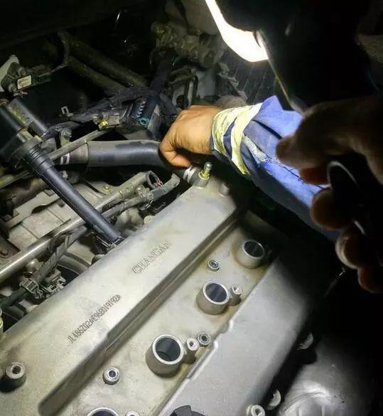

汽车在冷启动时需要一个“冷车快怠速”的过程,这个过程汽车怠速会提升150-200转,等发动机热机之后,怠速重新回归正常!但有些情况怠速会突然变高,且居高不下,这预示着发动机存在一些潜在的问题,专业一点说:怠速过高主要是怠速时进气量过多、喷油过多或发动机控制信号错误造成。那哪些怠速高的情况是故障,哪些不是呢?大师为你解答。
冷车快怠速
冷启动时怠速高车友都能理解,这是发动机的一个热机过程,是发动机自带的程序,冷车怠速升高属正常现象。

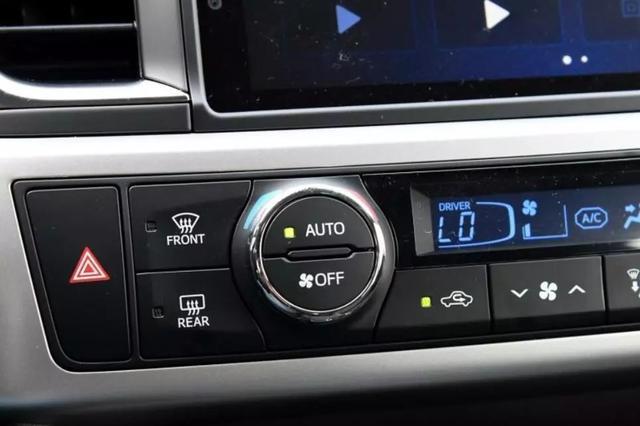

开空调怠速升高
空调是作为发动机额外的负载,在启动空调后需要发动机动力来驱动空调压缩机,此时发动机负荷增加,怠速升高!一般来讲,车内空调温度越低,压缩机需要的动力越大,发动机转速越高!所以,开空调时发动机转速升高是正常现象。

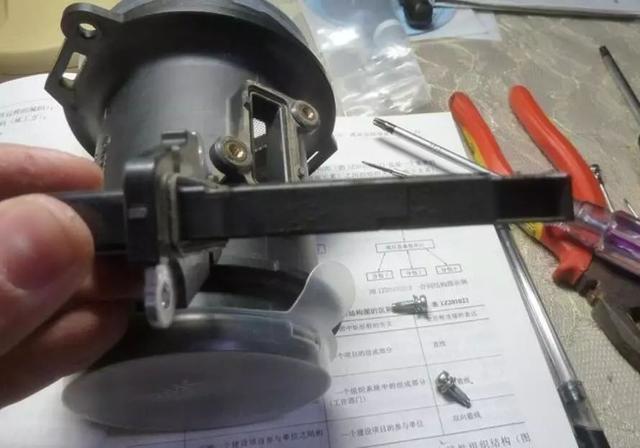

进气和喷油等部位传感器故障
如果进气或喷油系统的传感器出现故障会导致各种各样的故障现象,比如怠速抖、加速无力、启动困难等,常见如空气流量计、进气压力传感器、冷却液温度传感器、凸轮轴位置传感器等。
