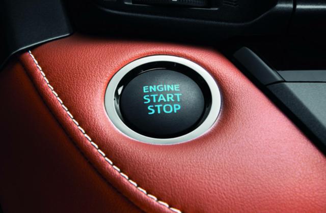

社会在进步,智能化技术也在发展,应用的范围也越来越广,比如汽车的一键启动便是一种智能化技术,而且现在这种功能越来越受大众的欢迎,因为这功能不仅方便,而且很高大上,只要智能钥匙在车内,车子就会自动感应,车主不需再插钥匙,直接踩住刹车,按一下START/STOP键,车子就能启动了,看上去确实很高逼格。

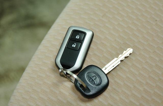

备用钥匙开门 买车的时候基本上都会送备用钥匙,如果带了备用钥匙那就好办了,直接钥匙开门最简单。
换新电池。虽说备用钥匙开门很简单,但是不是谁都会把备用钥匙随身带,如果没带怎么办呢?当然就只能在附近买块纽扣小电池换上。
机械钥匙开门。如果车子停在偏僻的地方,周围没有店面,买不到电池,或者小店有点远,而你又着急开走怎么办呢?别着急,大多数智能钥匙里面都会有一把金属钥匙,那就取出这把钥匙机械开门。怎么取出来呢?仔细看下,遥控钥匙上有一个小开关,拨一下便可以把钥匙片抽出来,把这个钥匙片直接插到车门的钥匙孔里面,就可以开车门和锁车门了,然后也可以向启动普通的汽车一样启动车子了。
另外,利用机械钥匙开门,上车后如何启动车子?这里我们需要找到遥控钥匙插槽。如果一键启动上没有插钥匙片的地方怎么办呢?一种情况是可以在车子上找到遥控钥匙插槽,这种插槽常常隐藏在车内的某个部位。比如扶手箱的里面,找到插槽以后,把遥控钥匙插进去可以了。另一种情况是遥控钥匙贴在一键启动按钮上,听上去这种方法有点不靠谱, 但是很多汽车都可以利用这种方法来启动。
