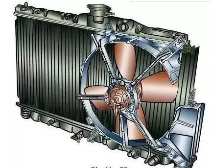

散热器是发动机水冷却系统中的主要工作部件之一。散热器长期使用后,芯管会发生堵塞和冷却液外漏,会造成发动机温度升高,影响发动机的正常工作。因此,我们要学会其故障的检查与排除方法。
