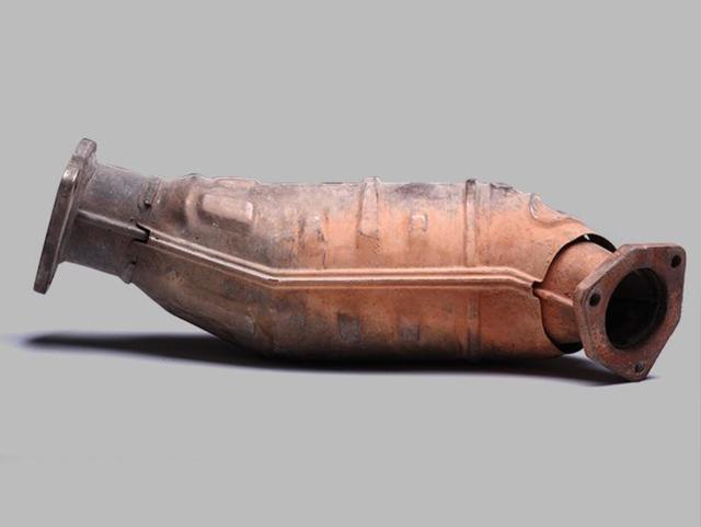

在过去的文章中提到过汽车费油的问题,上次的文章主要讲解的是关于三元前方的氧传感器。评论区也有不少网友提到过类似问题。那么冬季费油,其实和三元催化达不到,工作温度有很大的关系。因为三元达不到工作温度,所以ECU在执行的时候并不是一个闭环控制。可能很多人想不明白三元催化达不到工作温度(通常为400摄氏度左右)和ECU的工作有何关系,其实温度也是汽车行驶中最重要的元素之一。

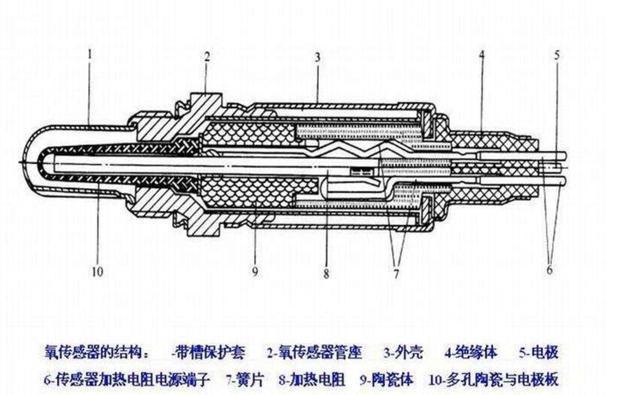

在温度不足工作要求时,前后锆管Oxygen Sensor(氧传感器)都没有电压信号,那么就无法产生对当前混合比的精确控制,ECU执行的命令是根据当前水温为主,室外温度传感器为修正参数的双命令模式,空燃比都是比较小,当然费油。

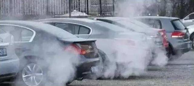

还有一个方面,那就是热车。很多老司机在大冬天开车前的第一件事就是着火热车,很多人并不是十分理解,他们认为老司机不耐冻,想要空调快速启动。事实上,这样做一方面是为了让机油泵迅速参与工作,使油底壳快要凝固的机油进入循环。另一方面就是促使三元催化进行预热,从而更好地工作。也就是在这样的热车过程中,车辆会消耗大量的燃油,造成油耗提升。

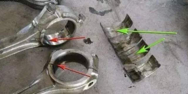

还有很多人认为,现在的车都具备冷启动的功能,所以不需要热车。这种说法不完全正确也不算严谨。所谓冷启动是指车辆在发动机水温低的情况下启动行驶,寒冷的冬季无法满足冷启动的条件。如果在这种工况下强行行驶,会对车辆造成很大的伤害,尤其是在发动机内部机油还没有流动性的时候,此时会造成阻力加大、油耗增高而且还有拉伤活塞以及大小瓦的风险。
