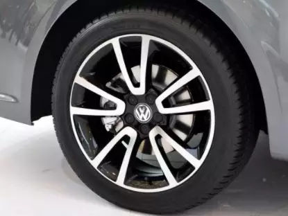

保证胎压的正常
如果轮胎出现异常,也会增加油耗,因此到该做四轮定位的时候,一定不要拖着,及时去做。这样不仅可以省油,还保证了行车安全。
