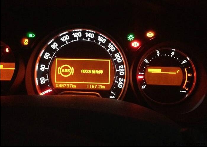

ABS故障灯亮起
在冬季出现ABS故障灯报警,多数都是车子在雪天行驶时,车轮内侧的ABS传感器与雪水发生接触,出现和连接磁感应线圈接触不良,导致ABS在自检时出现故障。一般在雪水干了以后,故障就会消失。如果报警灯仍然不灭,可以去维修站清理一下ABS传感器并进行故障检测,看看是否存在其它问题。

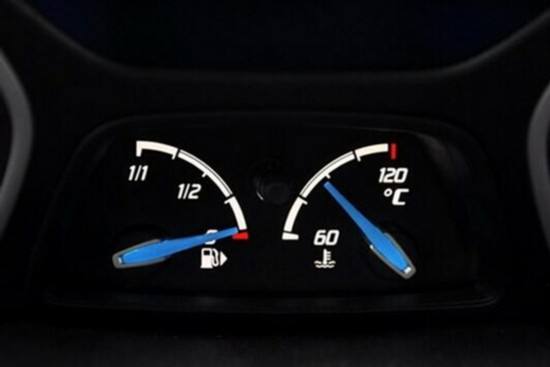

水温上不来
发动机温度上不来或升温速度很慢,且暖风不热,这个问题较为常见。多数会表现为堵车或等红灯时水温回升,车子一跑起来温度迅速下降。导致这种情况的最主要原因是节温器故障,总是保持在大循环的状态,更换节温器后立即得到改善。
