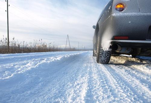

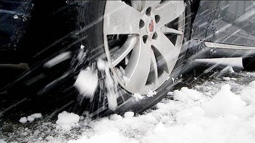

大雪覆盖的公路使启动汽车变得困难,为了能够顺利进入车道,上路前最好稍微前后移动车体,或者用雪铲清除车前的积雪。轻踩油门,不要使车轮空转,否则车轮 会越陷越深。由于被积雪覆盖,道路的真实情况不易辨别,此时应根据地形和路旁的标志物等进行判断,同时,适当地控制车速,握紧方向盘,沿路中心或积雪较浅 的地方缓慢行进。

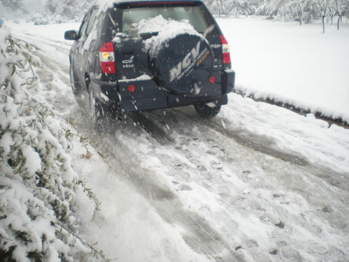

驾驶中如果积雪深至车轮轴时,应将积雪铲除后再前进。积雪路上若已有车辙,应循车辙行驶。按车辙 行进时,方向盘不得猛转猛回,以防偏出车辙打滑下陷。如果车辙冻冰而且较浅时,应骑车辙行驶。会车、让车时,小心将车靠边。在雪地行车,应戴有色眼镜。然 而,当气温上升,积雪开始融化时,路面会变得异常湿滑。
