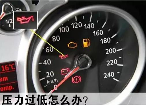

发动机工作时必须保持正常油压如果油压过各摩擦表面会因得到足够润滑而磨损加快;如果油压过容易使油封、油管压坏消耗发动机动力汽车行驶时润滑油压力般保持在0.2-0.5mpa发动机怠速运转时油压应于0.1mpa那么什么是发动机机油压力?发动机机油压力过低什么原因?

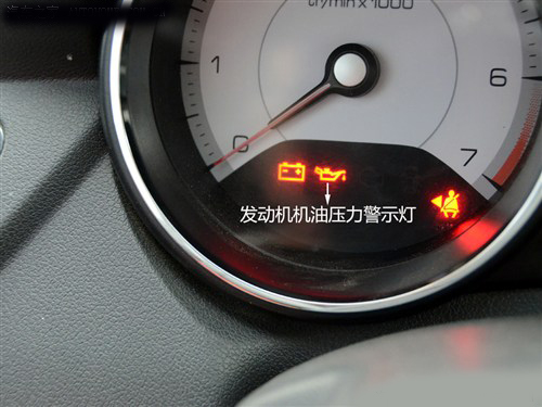

发动机出现问题原因非常复杂首先应怀疑最新换用质量机油而应做全面分析检查;车辆受油压灯监控该灯亮与否说明油压否存在当车辆油压灯闪亮时许司机将此故障简单地归咎于所用发动机油极其错误出现此类故障般情况与机油无关。

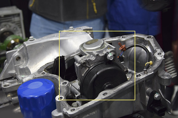

1、机油泵工作失效吸油主要原因有机油泵经过长期工作磨损严重能泵油;机油泵驱动齿轮与驱动轴固定销剪断或配合键脱落;以及机油泵吸入异物而将泵油齿轮卡死此时应该及时更换磨损严重或损坏机件恢复机油泵正常工作。
2、油路密封严严重漏油润滑油路连接密封处漏油过造成机油压力过;限压弹簧过软或被油泥煳住关闭严机油大量从限压阀流失油压也会降;大瓦、凸轮轴衬套太松或机油过稀均容易使机油流失造成油压过因此要经常注意检查。

发动机机油压力过低怎么办?
发动机机油压力过发动机出现问题原因非常复杂首先应怀疑最新换用质量机油而应做全面分析检查;车辆受油压灯监控该灯亮与否说明油压否存在当车辆油压灯闪亮时许司机将此故障简单地归咎于所用发动机油极其错误出现此类故障般情况与机油无关。
