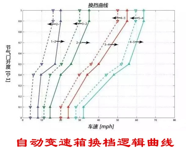

为什么不踩油门汽车也会自动升档呢?我们从自动变速箱的换档逻辑方面来分析一下。下图是一个普通的五速自动变速箱的换档逻辑图,在这个图标中,横坐标是车速,纵坐标是节气门开度(或发动机负荷),灰、绿、红、蓝实线表示升档线,虚线表示降档线。下面我们就用这个曲线来分析我们挂D档不踩油门的情况下变速箱的档位变化。

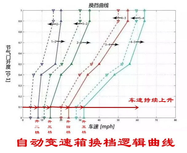

假设我们不踩油门时节气门的开度是10%(实际上要比它小),那么我们沿着换档逻辑图上的10%负荷曲线来分析。由于汽车在下大坡,此时的动力需求很小,即使我们不踩油门,汽车的车速也会越来越快。从图中可以看出,随着车速的上升,变速箱的档位也会随之上升,并且油门越小,变速箱升档越快,假如坡道足够长,汽车会一直到上升到最高档位。对于普通的六速自动变速箱来说,在平路上车速需要达到80公里/小时左右才能升到最高的六档,但是在下坡的状态下,可能只需要50公里/小时的速度就能升到六档了。

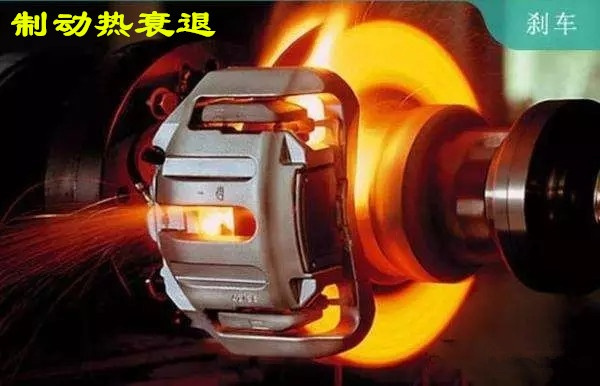

变速箱升到最高档以后,汽车在重力作用下,车速仍然会越来越快,直到汽车所受到的阻力与汽车的动力相平衡时,车速才会稳定下来。但此时的车速,一定是非常高的,甚至会超出我们的控制范围。如果我们为了防止车速过快,就需要经常踩刹车来减速。制动系统在长时间高强度的制动作用下,会产生热衰退,甚至会导致刹车失灵,汽车完全失去控制。有这方面经验的人会知道,汽车在下坡时经常踩刹车,刹车片会有一股糊味,这就是发生了制动系统热衰退,此时需要停车让制动系统冷却后才能继续行驶。所以,驾驶自动档车型下大坡,变速箱挂在D档上是不合适的,也是非常危险的。
