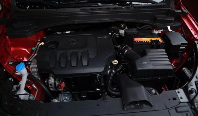

如果汽车出现二次打火才能启动的问题,老司机第一反应就是检查火花塞,因为火花塞是点火的关键,而且火花塞的点火能量会直接影响到缸内燃烧,如果火花塞出现问题,会直接影响汽车打火,如果发现火花塞出现问题,想要快速启动汽车的办法也非常简单,那就是把火花塞擦干净后再点火,不过这只是应急手段之一,在时间和条件都充足的情况下还是应该开去修理厂检查点火系统并进行修理。
修理工对待汽车二次点火才能启动的现象则是检查油路,因为油路泄压也会造成这样的情况,汽车在长时间的停放下,油泵失去了压力保持,油路中的燃油也会倒流回油箱,供油管内自然也没有燃油,想要打火打不着是非常正常的。但是如果是长期行使的汽车出现这样的问题,那机油可能是油管里出现气泡或是油路封闭出现问题,想要解决这样的油路泄压只需要检查油管中是否存在密封不严的地方并进行修理,或是更换燃油泵就可以了。

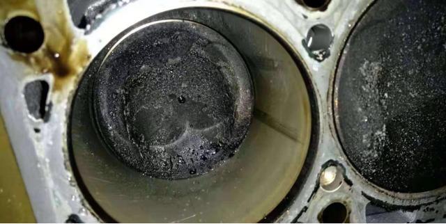

另外一种比较常见的情况就是汽车积碳过多导致汽车打不着火,因为汽油燃烧不充分,积碳也会逐渐增多,堵塞节气门,解决这个问题的方法也非常简单,只需要定时清洗节气门就可以了,平时开车也要养成好习惯,避免积碳过多。

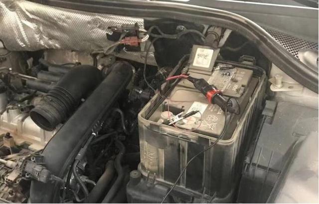

汽车电瓶没电导致汽车打火打不着是最常见的情况,因为汽车打火是需要电池供给电量来进行工作的,想要知道是不是电池没电,只需要按下喇叭就知道情况如何了,平时给汽车做检修时,也要注意电瓶的使用情况,以免出现电瓶没电的意外情况。
