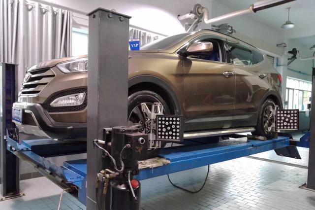

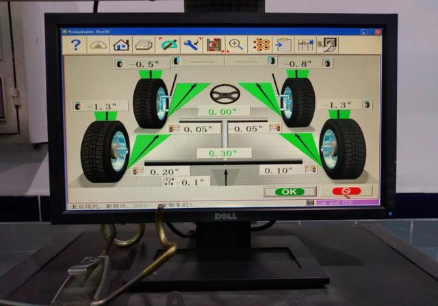

平时开车去保养店,店里的师傅总推荐你给车子做个四轮定位,但是你真的知道四轮定位到底是做什么吗?很多人都容易把动平衡和四轮定位混淆,四轮定位原本是属于维修项目,通过调教轮胎与转向、悬挂等各部件的几何角度,对悬架参数进行调整,保证轮胎与地面的紧密结合,调整车辆底盘系统间的角度系数,目的是为了让四个车轮都处于最佳状态,

那么什么情况下要给汽车做四轮定位呢?作为一个维修项目,当然是汽车出现问题时要做四轮定位了。以下这四种情况出现时,也就意味着你的汽车需要通过四轮定位来维修。第一种是汽车更换了新轮胎或是发生过碰撞事故后再次进行维修;第二种是轮胎出现胎面磨损不均匀的情况,这也意味着四个轮子需要矫正;第三种情况是行车时方向盘过重、跑偏或是飘浮发抖,造成这种情况的原因有可能是因为胎压不一致,也有可能是四轮定位出了问题;最后一种情况是减震系统出现质量问题。这几种情况都和轮胎有关,有的是因为大修更改了原本四轮定位的参数,或是因为轮胎的原因导致轮胎位置有问题。不过这几种情况都是需要对轮胎进行“手术”,所以一定要做四轮定位。做完四轮定位后还要带上汽车说明书,让修理厂给你做一个示范是否调整精准,以免最后调整的结果和标准值相差太远。
