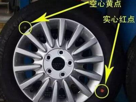

大家仔细观察应该都能发现轮胎一侧的胎面上有空心的黄点和实心的红点,这两个点分别为轮胎轻点标记(最小振动点标示)和最重点标记(最大振动点标示)。

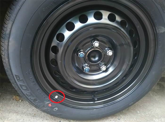

另外在部分车型轮毂上也是有标示的,也就是一个白色的实心点,这个实心标示轮毂的这个位置最轻。
为什么会有这样的标示呢?
因为在现有工艺制造的轮胎,还无法达到绝对的平衡。而设计这两个标示是为了让整个车轮转动时尽可能的达到一个平衡。

因为红点是厂家的实验点,标记轮胎纵向震动最大的位置,实际意义不大。
而最重要的就是黄点了,上面说到了,黄点的意思是轮胎轻点,也就是轮胎最轻的补位,所以换轮胎的时候就需要把轮胎的黄点对齐轮胎钢圈上最重的部位气嘴安装,才能使车轮在转动的过程中保持最佳的平衡。
当然,细心观察的你可能会发现,其实很多轮胎上的黄点并没有对准气嘴的。这可能是因为通过dealer店的动平衡实验,测量出车轮的不平衡位置,然后在相应的位置上增加了配重块,保持轮胎平衡。
