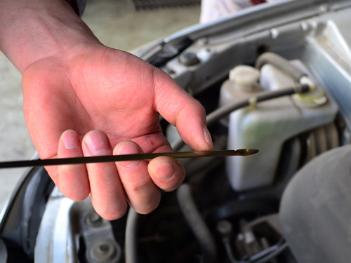

1、机油
冬季对汽车的润滑要求较高,如果您使用的是夏季的机油则必须更换,对使用时间较长、颜色发黑、附着力变差的机油都要换掉,以保证发动机启动的顺畅。最好选用适合冬季的优质复合机油。

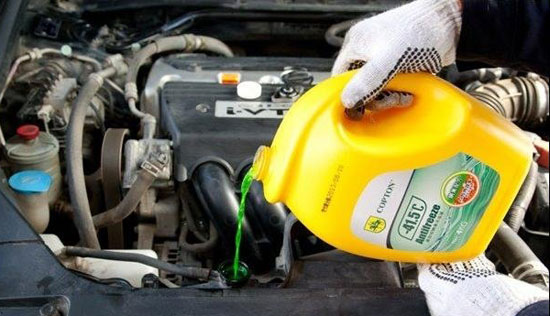

2、防冻液
防冻液的量一定要合适,不同地区和不同车型应注意防冻液的冰点度及型号,使用两年以上的防冻液必须更换,因为防冻液的有效期一般为两年,过期的防冻液会造成缸体的腐蚀,严重的甚至会对发动机造成严重损伤,另外要注意防冻液的冰点一般是-25℃左右,如果到更冷的地方还需要换冰点更低的防冻液。

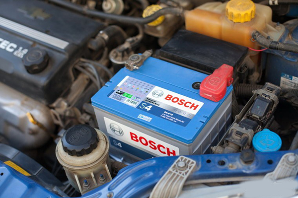

5、电瓶
如果电瓶充电不足,极易在严寒中裂损。因此要及时补充蓄电池电解液,极板被淹没10毫米为好,并检查电解液比重,保持充电量。同时清洁蓄电池的接线柱,并涂上专用油脂加以保护,延长蓄电池寿命。如果车辆露天停放数周不用,应拆下蓄电池,以防蓄电池结冰损坏。

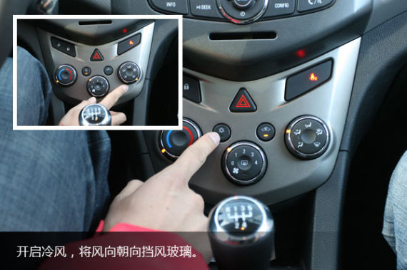

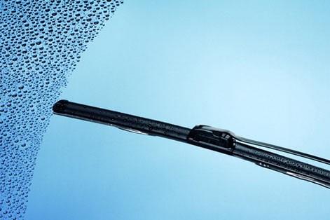

7、雨刮片
雨刮片被冻在挡风玻璃上的话,千万不要用热水直接冲洗,而应将空调开至热风,吹风模式设为前风挡,使雨刮片上的结冰自然化开。
