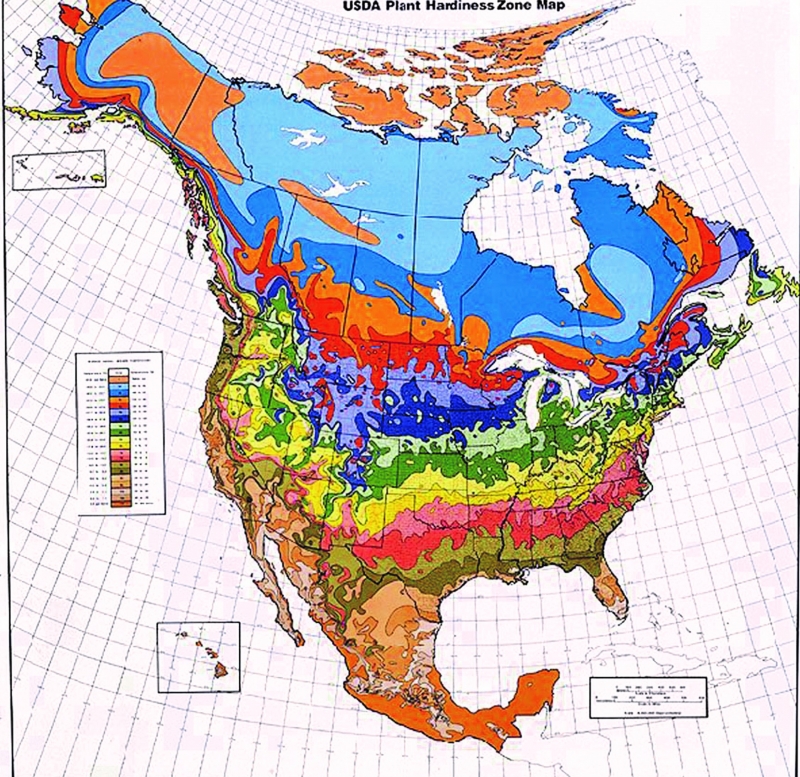

你在买植物时、或是在花店的植物介绍中,可能会见到,每一种植物经常会写作是“第几区”的植物。例如是Zone 3、Zone 5之类。这些区分是以你居住地区的寒冷性来划分,而植物就以其耐寒性做区别。

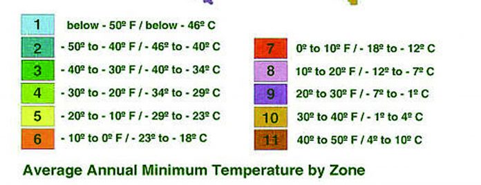

这一张植物耐寒分区表,是由美国联邦农业部在60年代就已制作。由北面加拿大起、到南面的墨西哥湾,依每一个区每年最低温度一共分成10个区。而每一个区的最低温是相差华氏10度。最北的第一区,每年最低温约华氏零下50度(摄氏-45度)。最南的第十区,冬天最冷是华氏30到40度(摄氏-1至-4.4度间)。
由这张表可以看出,加拿大多数地区属于第二、第三区。但是南安省因为有大湖区的调节,因此较为温暖,属于第五及第六区。而卑诗省海岸区及低陆平原,则因海洋气候,许多地区属于第七及第八区。
这张地图用来配合植物的耐寒性,就可以知道哪一种植物适合在哪一区种植而不至于夭折。举例说,在第五区住的人,可以种所有由Zone 1到Zone 5的植物。住第八区的人,可以种1-8区的植物。总之,你可以种比自己区更耐寒的植物,不可以种数字更高的植物。
经常当你购买植物时,除了植物名称、需阳光与否的简单说明外,还会有Zone X的字样,说的就是这植物可以种植的地区。
比如说,萱草Day Lily通常是属于第二区Zone 2,表示可以在Edmonton(阿尔伯塔省埃德蒙顿)、Regina(萨斯喀彻温省利斋拿)以南的地方种植;鸢尾花Iris、玉簪Hosta都属第三区,因此可在Calgary(阿尔伯塔省卡尔加里)、Winnipeg(曼尼托巴温尼伯)、及安省雷湾以南地区种植;而芙蓉Hibiscus、茶花Camellia、茉莉Jasmine等就属于第七区以上,因此在加拿大多数地方(除英属哥伦比亚BC南部以外),都只能当室内盆栽,只有夏天时可以移到户外;剑兰Gladiolus属第八区,因此在寒带只能当作一年生,或是秋天时掘出地下根茎收回保存。
下面是加拿大及美国主要城市的分区状况:
第二区:埃德蒙顿、沙斯卡通、利斋拿
第三区:卡尔加里、温尼伯、雷湾、美国明尼亚波利斯、阿拉斯加州安哥拉治
第四区:渥太华、魁北克市、安省Sudbury沙伯瑞
第五区:蒙特利尔、安省彼得堡、爱德华王子岛夏洛镇、纽宾士域省弗德烈镇、纽芬兰圣琼斯市、美国丹佛、密尔瓦基、盐湖城
第六区:多伦多、Hamilton汉密尔顿、温莎市、卑诗Kamloops锦禄市、Halifax哈利法克斯、美国纽约、波士顿、水牛城、匹兹堡、芝加哥、克裡夫兰、坎萨斯市
第七区:美国华盛顿、费城、曼菲斯、奥克拉荷马市、小岩城
第八区:温哥华、维多利亚、美国亚特兰大、达拉斯、拉斯维加斯、西雅图
第九区:凤凰城、新奥尔良、休士顿、旧金山
第十区:迈阿密、洛杉矶、墨西哥市
第十一区:夏威夷、香港、台湾
这张表将多伦多列于第六区,其实多伦多介于第五及第六区之间,因此种第六区的植物时,还是要小心。另外一个区是否向阳、及是否朝北,也都决定植物是否能够生存。因此如果你将植物种在向南及少风吹的地方,就可以冒险种高一区的植物。
其实植物最怕的不是寒冷,而是霜害。因此一个地区每年入冬前最早的霜期、及春天时最后一次霜害时间,都是农人要注意的,也就是在霜害开始之前,不可种一年生植物,在霜害开始后就不能再等待收成。而每一年各地的霜害期都因当年天气不同而不同,可以拿一本当年出的英文农民历Farmer’s Almanac来参考。
以多伦多为例,你在5月21日之前,最好不要种怕寒的植物。而在10月1日之后,一年生植物就可能会冻死。但是蔬菜类如番茄、辣椒、茄子等,就更要多等一两个星期才更安全。
不过这图表也不是绝对准确,有人认为加拿大东岸的温哥华没可能与拉斯维加斯一个区,就因为温哥华位处较低地位的海岸区气温温和,而拉斯维加斯及亚历桑那州的Tucson就因为位处内陆,气候大为不同。
此外有些地区可能因为位处低谷区,或是有山围住,成为一个micro climate区,有可能气温较正常高几度。也有些地区于冬天时有冰雪覆罩,对植物形成保护。所以你自己的经验会告诉你,有可能可以种高一个区的植物。又或是你的住处有北风吹,或是对住风口,就因此只能种低一区的植物。
另外近年来的温室效应较明显,很多区都出现较往年更暖的现象,也都因此可以种高一个区的植物。
