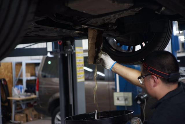

如果替换的变速箱油符合变速箱需求,是在更换汽车变速箱机油时出现了问题,汽车在长期行驶的情况下,许多部件和油类都要定期更换,变速箱油也是其中之一,一般来说,汽车变速箱油是通过循环机换油法和重力换油法两种方式来进行变速箱油更换的,循环机换油法的费用较高,但是可以把变速箱里的旧油替换干净,以免新旧油混合在一起造成传动下降;而重力换油法和换机油的方式一样,但是这种方法并不能完全排空变速箱里的旧油,新旧油混合在一起也会让油和变速箱不能好好磨合,在换挡时也会出现比较明显的顿挫感。所以想要汽车在更换变速箱油后不出现明显顿挫感,最好不要留有旧油在变速箱内。
另外还有一种情况则是因为旧的变速箱油使用时间过久后会慢慢变的粘稠,出现杂质和沉淀物,而汽车也在不知不觉中习惯变速箱油的改变,突然换成了又清又稀的新变速箱油,汽车也需要一个缓冲的时间,齿轮之间需要重新适应磨合,所以在刚换完变速箱油后也会出现顿挫的情况,汽车多多行驶,这个情况就会慢慢消失。
