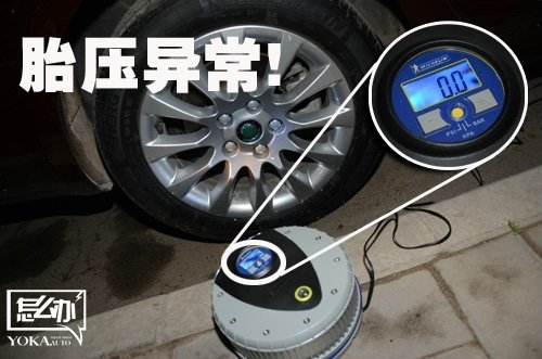

1、轮胎磨损或胎压不足
在整车中,工作环境最差的就是轮胎,一方面经过长时间的磨损,甚至有些已经出现了吃胎现象,这种轮胎在高速行驶中会出现打滑或者空转,对油耗的影响是不可忽略的。
另一方面,胎压过低的轮胎和地面的接触面积大,产生更大的摩擦力,油耗也自然是会更大的。
建议:日常对轮胎的养护不能少,根据使用年限、里程及磨损情况适时更换。

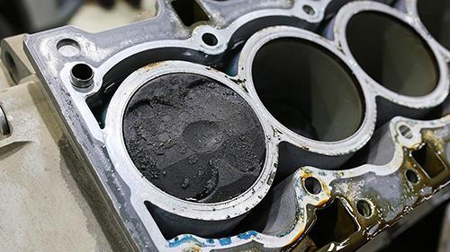

2、发动机积碳
积碳的问题无可避免,汽油燃烧不完全形成的胶状物,久而久之就形成了积碳,积碳多了空间就会变小,缸内压力也会随之变化,点火困难、发动机爆震等大多都是积碳引起的,同样,积碳也会导致油耗没少,动力就是上不来。
建议:养成定期保养、清理积碳的好习惯,十几二十万的车都买了,为了更好的驾驶体验,也别在乎保养的钱了吧~

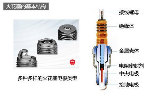

3、火花塞
火花塞的寿命不算长,镍合金火花塞在行驶2万公里左右就差不多该更换了,但在临至更换前,火花塞的功能其实已经开始逐渐衰减,就会影响燃油混合器的燃烧,这就是为什么常感觉油耗不少,但动力跟不上,直接反映到油耗上的就是增高了。
建议:及时更换火花塞,更换的费用和日积月累的油耗相比还是不值一提的。
