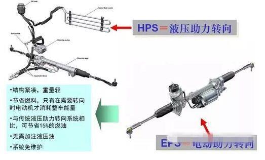

液压式助力:
①检查助力油罐有没有渗油,管路接头处有没有渗油。
②确定不渗油后检查助力油罐内是否缺油。
③检查液压油是不是已经变脏,变质。
④检查助力泵是否损坏。
如果你车的转向机和助力系统都没有问题,但打方向就是有“嘣嘣”的异响,并且这种异响是从底盘传来的。这种情况我建议你拨开前避震器的防尘套,将黄油抹在避震器的顶端,就能解决了。
电子助力:
①转向机内部齿轮齿条磨损严重,不能很好的配合,在转向过程中摩擦碰撞导致异响。
②电子助力伺服电机出现故障,需要更换。
③万向节或者转向机内部轴承的密封圈老化或者损坏。
④助力电机犯卡,用手顶住方向盘,异响就会消失。
看到这儿,你会发现液压助力车型出现的异响比较容易排除,解决也很简单。但是电子助力就不一样了,一有问题就是大件儿,一出问题就是里面儿。所以电子助力一旦出现问题及时去维修厂检查才是稳妥的。
