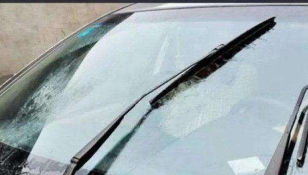

有的时候我们使用雨刮会听到雨刮与玻璃摩擦发出非常刺耳的声音,并且这种时候往往雨刮也刮不干净了,主要的原因是雨刮与前档玻璃之间不能很好的切合。
造成这样的原因有几种可能性,最主要的是雨刮老化。一般雨刮建议是一年更换一次,橡胶件本就容易老化,而且雨刮又是在车外的,日晒雨淋,更是容易硬化。老化开裂变硬的雨刮就会产生异响,如果您的雨刮长时间没有更换了,那就检查一下是否需要换新了。

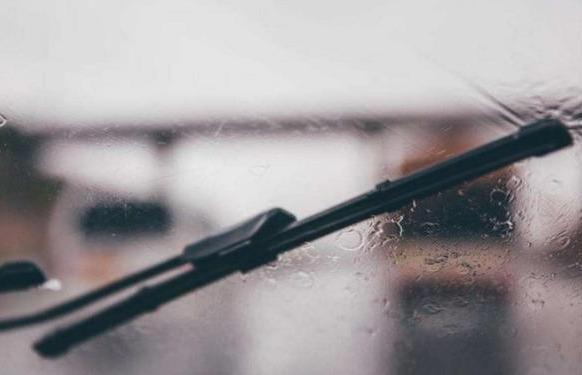

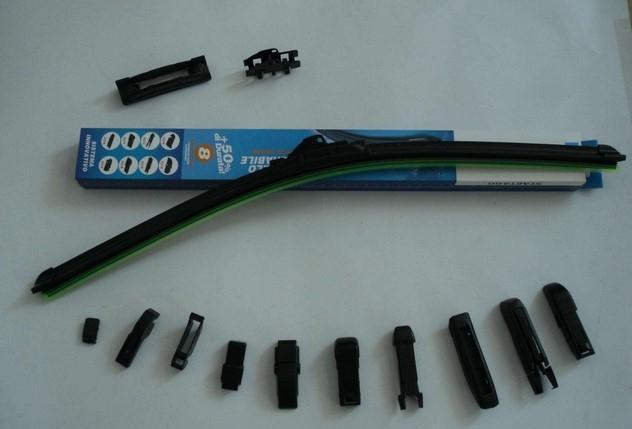

除了橡胶雨刮之外,现在还有种硅胶的雨刮。因为材质的关系,这种雨刮比橡胶制品使用更长久一些,不易老化。并且有的硅胶雨刮还有个功能是自动镀膜,装上之后不要喷玻璃水,干刮,3-5分钟之后就会在前档玻璃表面镀上一层保护膜,下雨天的时候雨水滴到玻璃表面会很快滑落不影响视线。
如果雨刮是刚刚更换的,那就可能是雨刮与玻璃之间存在异物或是雨刮角度有点移位。先去洗个车,把雨刮和玻璃都冲干净,确认没有异物,再请师傅调整一下雨刮的角度看是否有所改善。
