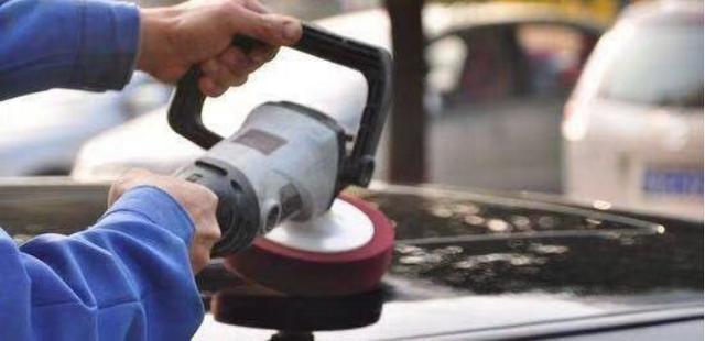

因为许多人在入手新车后都会担心汽车有不干净的地方,所以就开去清洗了一番,为了保护汽车光彩靓丽的车身,还会开去厂里打蜡抛光,因为他们早早就了解到,打蜡不仅可以减少静电,让灰尘变少,还能隔热,防止汽车车身老化,更重要的是打蜡还能增加光亮,让车子看起来和刚买来时毫无分别。
实际上,打蜡确实是可以起到保护汽车车身和保持美观的作用,但是新车却并不适合打蜡, 因为新车本身就带有一层保护蜡,再次进行打蜡不仅多此一举,如果选错了蜡还会磨损车漆,造成不必要的损失,正常来说,如果想要给自己的爱车打蜡,一般半年以上打一次蜡就可以保持汽车本身的美观。

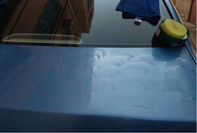

而打蜡也要分材质和天气和汽车的颜色。如果是比较新的车,那就可以选择不含研磨剂的硬蜡,因为新车鲜少有磕碰或是细纹损伤;如果购买的是深色系的汽车,车蜡也尽量选择深色系的,相反,如果是浅色系的汽车那就选择浅色的车蜡;在炎热的夏天,我们还可以选择防紫外线的车蜡来避免高温带给汽车的负担,如果平时行驶环境也不怎么好,那就选择有比较强悍保护作用的树酪蜡,并且将打蜡的间隔时间缩短一半,因为行驶环境太差会加大对蜡的磨损;如果车身出现擦痕,那就需要用专门的去擦痕蜡来进行处理。
当然,想要自学打蜡技术其实也非常简单,除了购买一套打蜡工具,你还要注意打蜡的这些事项,一是先把汽车清洗干净,以免有污渍残留;二是要在阴凉处进行打蜡,如果外界温度较高,车蜡会因为温度而受到影响从而导致附着力下降,自然打蜡的效果也会大打折扣;三是在打完蜡后用毛巾来回轻轻擦,这样可以让汽车更亮。
