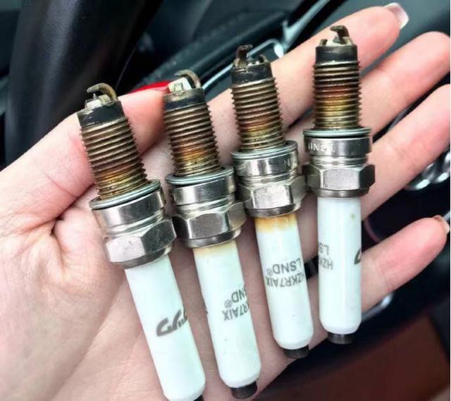

而且火花塞在汽车上不是单个使用的,有些气缸还需要两个火花塞,在使用条件相等的情况下,所有的原配火花塞的使用磨损程度都是一致的,如果单单只换一个火花塞,新换的火花塞性能和使用寿命都比旧的火花塞更好更长,新的火花塞也会让气缸燃烧更充分,这样会导致气缸动力不平衡,最后出现抖动、异响的情况。
