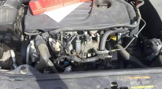

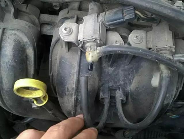

冷车怠速异响:汽车怠速时,发动机舱内发出“哒哒”的有规律的异响,这种有规律的异响分为两种情况:一是碳罐电磁阀(清污阀)工作的声音,一种是冷启动时,气门与摇臂(或液压挺柱)发出的声音(较为清脆的金属撞击声),尤其是冬季冷启动时比较明显,其原因是冬季机油流动性比较差,冷启动时不能第一时间建立油压,热车之后噪音消除。
怠速异响:进气歧管或者附属部件存在漏气情况,会导致怠速异响;部分发动机部分零件磨损过甚也会导致不同程度的异响,或因共振导致异响。
加速时异响:发动机加速时出现异响的情况比较复杂,需要维修专业人士来判断,出现这种情况,个人建议到店检查!当然,车主可以简单的判断这个异响是否来自发动机内部!比如,有些车型急加速时涡轮异响,这个异响明显不来自发动机;或发电机皮带或皮带轮存在松动,急加速时也会出现“唧唧”异响。

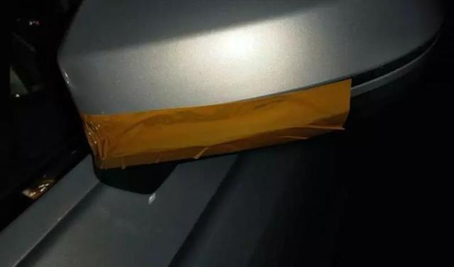

高速车内有哨声:汽车高速时有哨声的情况很常见,故障多出现在车门侧、后视镜等部位,导致故障的原因有:车门密封条老化、密封不严;后视镜不平导致高速哨声(如加装后视镜雨挡会出现这种情况);部件间隙不合理等。

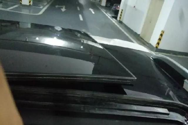

天窗异响:静态开启天窗时异响,多是天窗滑轨缺少润滑;天窗滑轨脏、有沙土导致,清理润滑后基本解决。

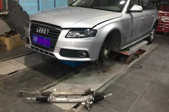

转向异响:转向异响的情况在冬天比较常见,且多见于机械助力转向的车型,异响位置也分为车内、车外。车内转向异响检查方向盘内部游丝、转向柱支撑块等;车外转向异响检查横拉杆球头、转向机等底盘部件!

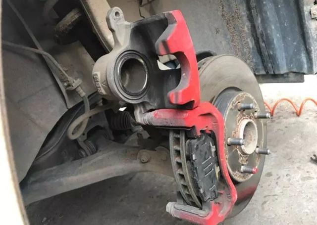

刹车异响:刹车异响的问题一般都出在刹车片或刹车盘上,如新片或磨损多甚、片中有颗粒、刹车盘不平等都有可能出现这种情况。

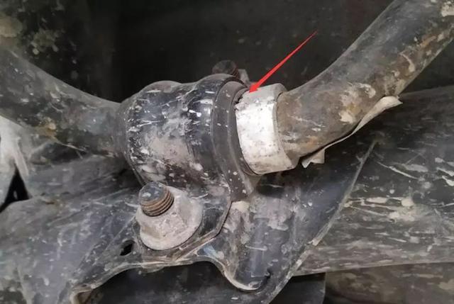

还有一种情况在刹车时或行驶中,前部底盘下出现“吱扭”的异响,冬季尤为明显,这可能是平衡杆胶套造成的异响,更换可解决。
