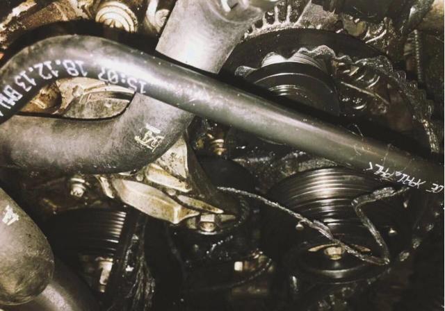

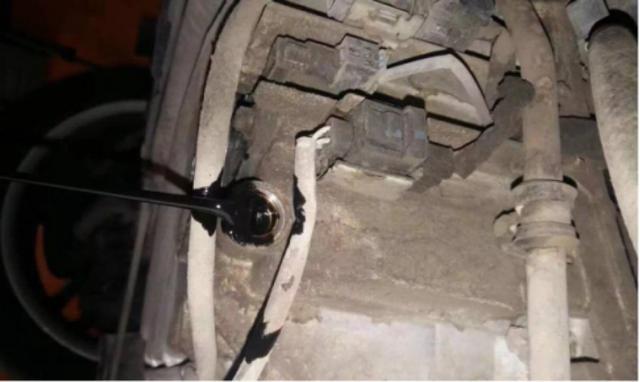

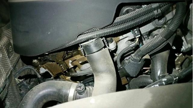

这七个地方是最容易出现漏机油的地方,一是因为因为油底壳垫片老化损坏出现裂缝或是小孔,这种时候要尽快更换垫片或油底壳;二是比较常见的曲轴前油封漏油和曲轴后油封漏油,当这两处出现漏油时更换前油封和后油封即可;三是机油散热器密封垫老化密封不严漏油,因为汽车使用年份过长,一些地方出现老化现象是很正常的,此时应更换密封垫为佳;还有一种老化是出现在机滤底座密封垫上,机滤底座密封垫老化后会导致密封不严的情况从而出现机油泄露,这时也应该进行密封垫更换;还有因为机油泄露需要更换密封垫的是气门室盖衬垫,如果气门室盖衬垫密封不严也会漏油;除了这些需要更换密封垫的部位,正时齿轮盖垫片老化也会漏油,正确做法是打胶换垫片来即使止损,最后是最容易检测也最容易解决的螺丝松动导致的漏油,遇到这类情况只需把螺丝拧紧即可。
如果家里有一辆老车,平时我们在热车时要多多注意老车停留过的路面是否有液体渗漏,如果有的话可以自己去检查是漏水还是漏油,以防出现隐患。平时我们在给老车做保养的时候也不要忘记经常查看前机盖,如果发动机周边经常漏油会产生较厚的油泥,你也可以清楚地知道漏油的地方是哪里。
