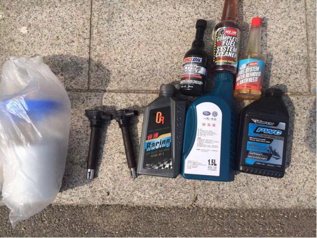

第五,最常见的自身破裂,点火线圈破裂后会漏电,从而导致点火能力不足。
如果你的车里的点火线圈确实是出现了问题,你又去不了修理厂也没有检测工具,可以自己卸下空滤的盒子,拔下喷油嘴的电控插头来检查发动机运作,如果发动机没有任何变化,那就证明点火线圈已经坏了。如果你想修理点火线圈,可以可以在车上备用一根点火线圈,自己替换点火线圈。
