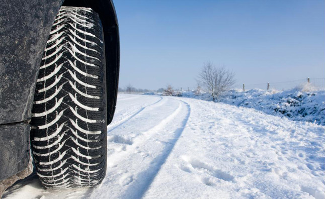

1.检查轮胎:
冬季行车,确保轮胎适合雪地行走,确保所有轮胎换成雪胎也很重要,出门前还应查看轮胎现状。除确定胎压足够外,别忘了检查后备轮胎(Sparetire)的胎压。同时,也要检查轮胎的情况,看看胎壁有否裂缝、破损,或鼓起之小包。如有上述状况,必须立刻到专业的保养技师处理。
