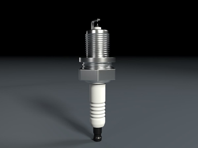

汽车火花塞虽然尺寸不到,作用却不小。而且根据不同材料的火花塞和车主使用方式,火花塞也要及时更换,才能提供更好的驾驶体验。

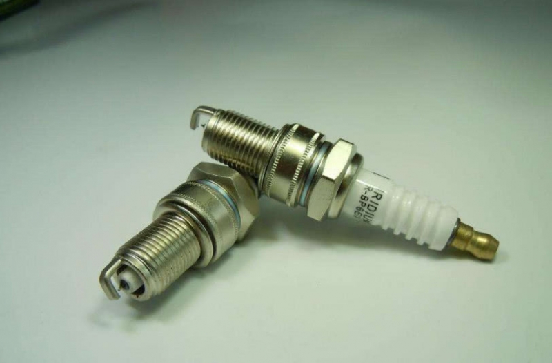

目前市面上的火花塞大体上分为3种,分别是普通镍合金火花塞、铂金火花塞、铱金火花塞。相对来说,第一款的使用率最高,因为价格便宜,更换周期也达到30000——40000公里左右。第二款性能更好,可以见更换周期延长至60000公里,但是价格也相对昂贵。最后一款一般出现在高性能车型上,更换周期达到12000公里。在车辆使用过程中,要避免使用劣质汽油,同时当火花塞出现积碳要及时清理,否则都会缩减火花塞的寿命。

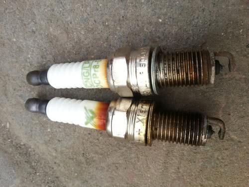

那么什么时候需要更换火花塞呢?首先在正常行驶过程中,如果发现发动机灯亮起并伴随抖动,读取故障码显示失火,那么就要检查点火线圈和火花塞是否需要更换;其次在车辆保养时,可以拆下火花塞检查点火的头是否烧蚀严重,严重者就需要更换。
