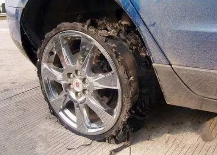

因为天冷了胎压本来就比夏天低,还调低胎压,轮胎就会过瘪。虽然抓地力好了,但是也增加了油耗。更严重的是,因为长时间的低压行驶,轮胎的负荷增加,胎壁就容易老化,增加爆胎的风险。所以冬天应该把胎压升高,一般是按照说明书上的标准胎压,升高0.1~0.2Bar。

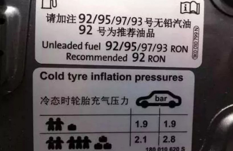

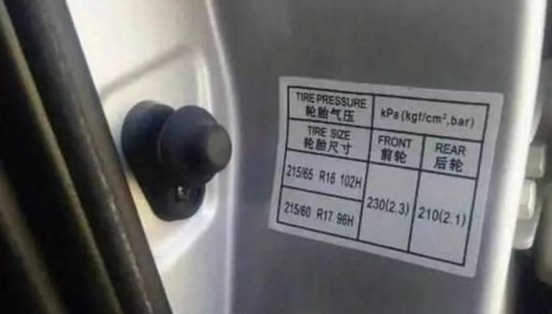

另外每款车的胎压是不一样的,不是大家通常说的2.5bar,也不是什么区间,在说明书上有严格的标注。说明书那么厚很少有人看,其实每辆车的车门侧都会有一个标签,有的是在油箱盖上,自己可以找找。上边标注的都是正常温度时候的胎压,所以夏天调低0.1~0.2bar,冬季调高就行。
有的车因为前后使用的轮胎不同,所需的压力不同。比如冷车的时候,通常的乘坐人数只有两个人和一个包,或者只有一个人,那么前后两个的胎压都是1.9bar。如果经常满载,或者要满载行驶很长的距离,就要调高胎压,前2.1,后2.8,因为后备箱还有东西,后座的人多,后轮胎的压力就更大。
