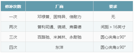

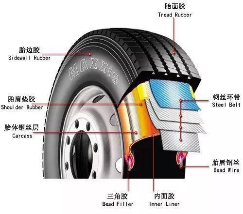

现在的汽车轮胎普遍是子午线轮胎,这种轮胎内部构造复杂,被扎漏气一般的修补方式是不足以完全修复的,所以轮胎的补胎次数是有限的,而且这还要看轮胎厂的建议,不同厂家的建议修补次数也不同。
正规的轮胎厂家都会给出修补次数建议,在建议次数范围内,修补后的轮胎还可以跑,也可以上高速。

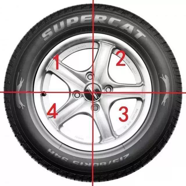

至于能补胎3-4次的,都是有要求的,就是圆心角要大于等于90°,这是啥意思呢?
看到上面标出来的这四个区域没,圆心角大于等于90°的意思就是,在上面四个任意区域内不能有两个补丁!

最后,需要提醒大家,胎壁是轮胎最为薄弱的地方,如果是胎壁鼓包、被扎漏气或者蹭破皮了等,就直接换胎吧,别补了!轮胎不像其他部件,随便爆个胎就能让你吃不消,要是跑高速爆胎...所以各位老铁,不要抱着侥幸心理忽略轮胎问题!
