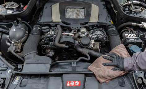

4、用水完全清洗之后,还要用毛巾进行各个零部件的擦干,然后开车兜一圈看看是否有无问题出现。这种方法简单有效,而且整个流程仅仅需要40分钟左右。简单省事也很省钱。
5、最后将线束养护剂均匀喷在发动机舱内的线束和管路上就可以了。
