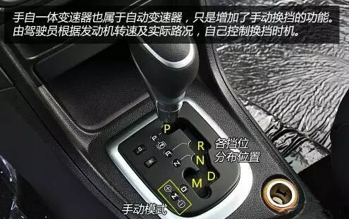

什么是手自一体变速器?
单从名称上看,“手自一体”就是“手动换挡和自动换挡功能在一起”的意思。其实,手自一体变速器属于自动变速器的一种,两者在本质上并无太大区别。

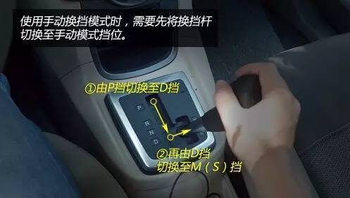

手动换挡模式如何使用?

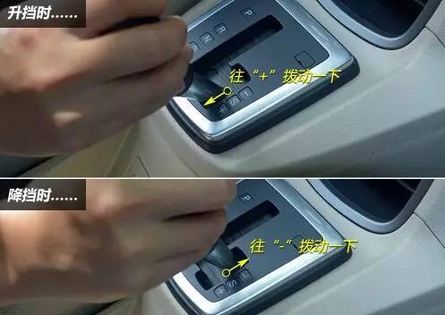

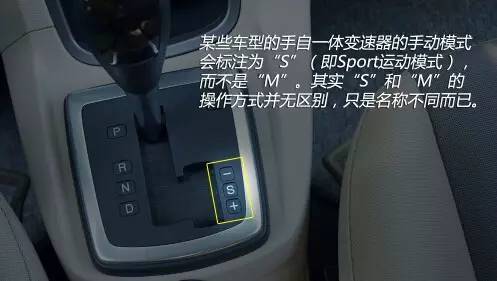

使用手动换挡模式时,需要把换挡杆切换至“M”挡位,然后根据情况进行升降挡操作。不管哪种样式的手自一体变速器,D挡和M挡(或S挡)都是相邻的。

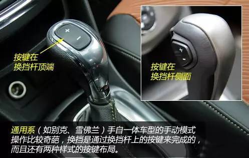

手动模式下,除了拨动换挡杆进行换挡操作之外,还有一种换挡方式比较特别,是通过换挡杆上的按键来完成的。
按键换挡的操作比拨动换挡杆更便利,但动作却有些别扭。至于车主喜欢哪种操作方式,那就只能看个人喜好了。

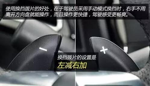

换挡拨片怎么用?
某些中高档车型会在方向盘后配备换挡拨片,不要以为这两块拨片有多大技术含量,其功能和变速器的手动换挡功能其实是一样的。

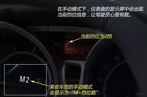

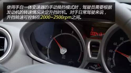

如何判断升挡时机?
手自一体变速器的手动升挡操作和手动变速箱是一个道理,即根据发动机的转速,来决定升挡时机。

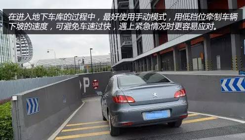

1、在地下车库斜坡行驶时
在地下车库斜坡(尤其是那些陡坡或螺旋形斜坡)行驶时,为确保安全,车速必须慢下来,此时可使用1挡缓下坡,充分利用发动机制动控制车速。

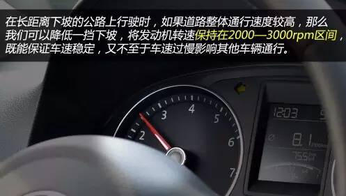

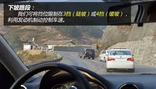

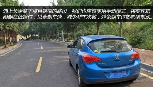

2、遇上长距离下坡路段时
使用手动模式的低挡位(3挡及以下挡位)下坡,显然比挂D挡下坡要舒服得多,起码我们不用频繁并且长时间踩着刹车,而且车速也能保持稳定,保障行车安全,一举两得。

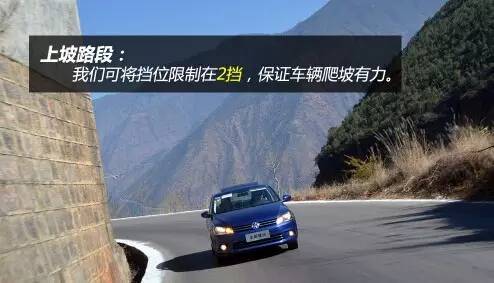

3、上陡坡的时候
运气差的时候,说不定我们的车就会被堵在陡坡上,走走停停。此时,我们更应该使用手自一体变速器的手动模式,将挡位限制在1挡,以应付频繁的斜坡起步。这样操作,对变速箱也是一种保护。

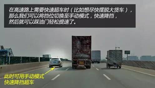

5、加速超车时
我们需要记住一点:超车之前,如果变速器处于高挡位,我们首先要做的是降挡,而不是继续深踩油门。利用变速器的手动模式迅速降挡,车辆就能借助低挡位的高扭矩瞬间提速,更快地完成超车动作。
这里说的降挡,并非每次超车前都一定要降至3挡以内的低挡位,而是在当前挡位上降低一挡,保持发动机转速在2500rpm左右,便能获得提速所需的足够扭矩。
