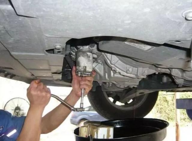

机油
机油是发动机的血液,一定要按时、按需的更换。它的作用主要是对发动机起到润滑、冷却、密封、防锈等作用!一般来讲,不同品牌的发动机,机油的更换频率是不统一的,比如自主品牌的大部分车型都是5000公里或半年更换一次机油,或者每7500公里或半年更换一次机油;而合资品牌也有10000公里或一年更换的,还有13000公里或1年更换一次的……其实车友没必要纠结机油保养的问题,只要按照保养手册的标准执行即可。如果是使用了质量级别更高的机油,比如之前用半合成,现在用全合成,可以按照全合成机油的保养周期更换。

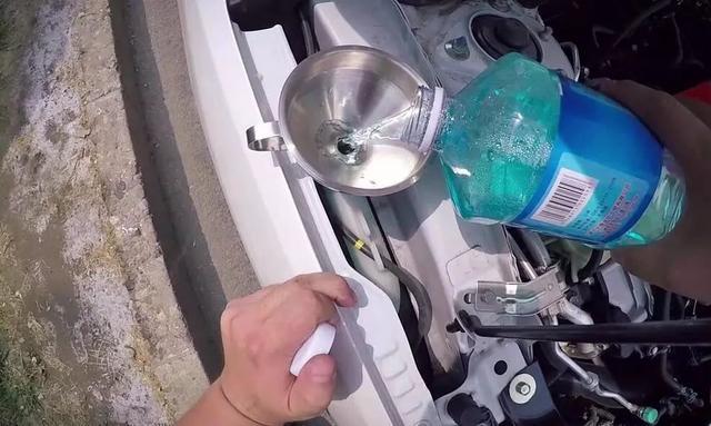

玻璃水
玻璃水大家都不陌生,在北方的冬季玻璃水的作用非常之大,但大部分车友会忘记更换冬季玻璃水,进而导致玻璃水冰冻,遇到这种情况车友只能静等玻璃水自动融化,冰冻之后千万不要乱喷玻璃水,容易烧毁电泵。

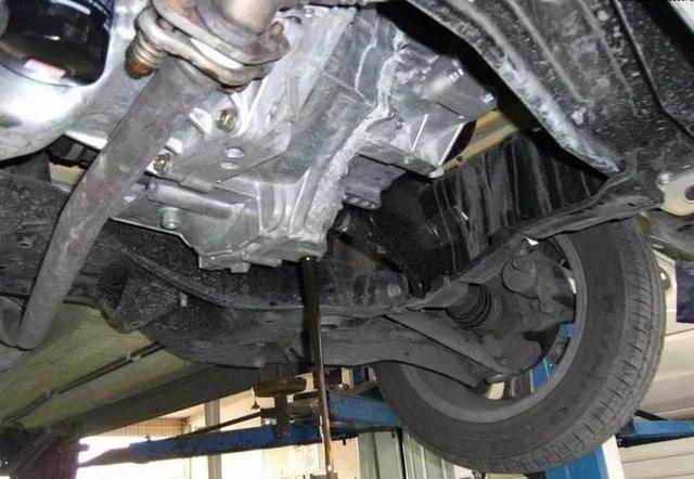

变速箱油
变速器油的更换周期比较长,所以很多车友并不在意变速箱油的更换。变速箱油也分为手动变速箱和自动变速箱油。手动变速箱油又称为齿轮油,用于一般负荷下的正、伞齿轮以及变速箱和转向器等齿轮的润滑。在正常行驶的情况下,一般2年或者6万公里更换一次。自动变速箱油简称ATF属于自动变速箱的专用油液。在正常行驶的情况下,一般每8-12万公里更换一次,行驶环境恶劣的情况下每6万公里更换一次。
