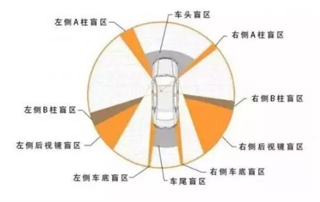

开过车的朋友都知道,坐在驾驶位上因为某些原因很多地方是看不见的,这也就是“传说”当中的视野盲区了。视野盲区就是汽车驾驶人员坐在驾驶室内时,视线受到遮挡,无法直接看到的车辆外部的区域。这个区域有前、后、左、右四个部分,区域的大小因车型不同而相异。在视野盲区里的障碍物,无论是静止的,还是活动的,驾驶人员都是看不到的。看不到可就危险了,很容易发生交通事故!那就让我们一起来看看有哪些需要注意的视野盲区吧!
其实常见的有6大视野盲区,让我们一起来看看如何解决它们吧!

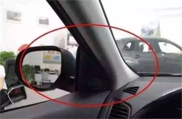

1、左右侧A柱盲区。A柱在汽车两侧后视镜与车门三角玻璃,挡风玻璃,车架顶交界处,车辆左转或者右转的时候A柱多多少少都会有一些的挡住视野,这也是驾驶员遇到的最多的视野盲区,因为左转右转路上太多了啊!
解决方法:现在许多新车都安装有智能安全系统,可以进行盲点警报。只要有车或人驶入前方A柱的盲点,汽车智能系统就会出现警示。如果没有这样的系统,那驾驶者应多留意前方路况,减慢车速,尽量多看,只有看清路况才可前行。

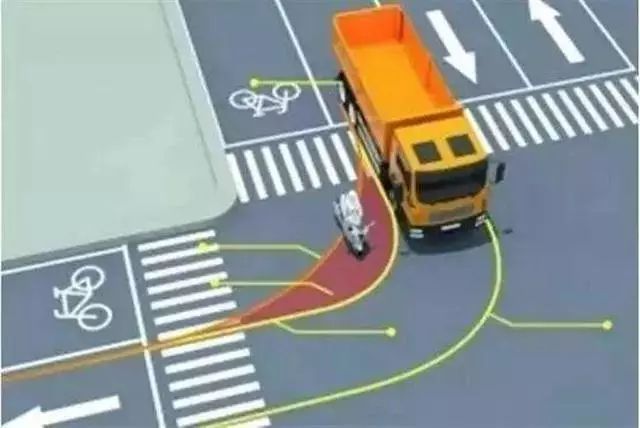

2、内轮差盲区。内轮差是车辆转弯时的前内轮的转弯半径与后内轮的转弯半径之差。当车身越长,方向盘打得越多,形成的内轮差便越大,大型车辆内轮差一般可达2米左右。客货运车在右转弯通过路口时,因车身较长,都会有一定范围的视觉盲区,如果稍微不仔细,就不会观察到车后情况。而内轮差盲区说白了就是在拐弯时,前内轮转弯半径与后内轮转弯半径之差,形成盲区。所以在行车中如果只注意前轮能够通过而忘记内轮差,就可能造成后内轮驶出路面或与其他物体碰撞的事故。
解决方法:对水泥罐装车右侧后视镜上加装摄像头,驾驶室里安装显示器,来避免内轮差惨剧,效果很好。行人过马路时,千万不要靠转弯车太近,遇大型车更应该远离两米以上。特别在绿灯时,不要抢先超过正在转弯的机动车。更不要在红灯时,超越斑马线停留,那样很容易被转弯车辆的内外轮差卷入车轮。

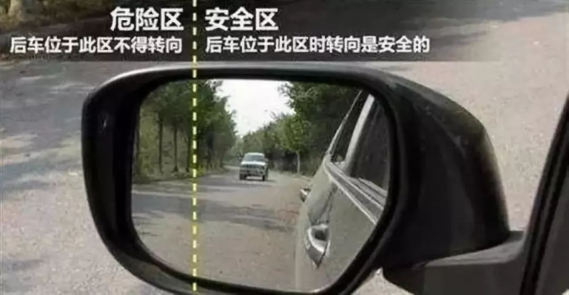

5、后视镜盲区。在开车的时候,车内外的后视镜并不能把所有的路况都全部反映出来,事实上,左右后视镜都存在着客观的盲区。有时候在路上行驶时,会突然发现后车从镜子的视野中消失不见了,其实只不过是后车已开到了你的后视镜盲区中,这个时候去并线或变道就容易产生行车危险。
解决方法:应该在保持正常行驶时,经常探视反光镜,随时掌握汽车后面的情况。如果后面的汽车忽然消失,就很可能已经进入盲点了,要多加小心。当准备变换车道或转弯时,将头转向将要转弯的方向,确定安全后再变线或转弯行驶。而连续变道非常危险,也是交规不允许的。
