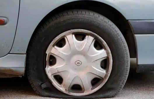

如果在户外,你的轮胎爆胎,或者扎胎了已经无法行驶到最近的修车厂时,不要担心,不用着急找救援,我们的车里是有备胎和工具的,今天我就给大家讲一下应该如何自己换备胎。

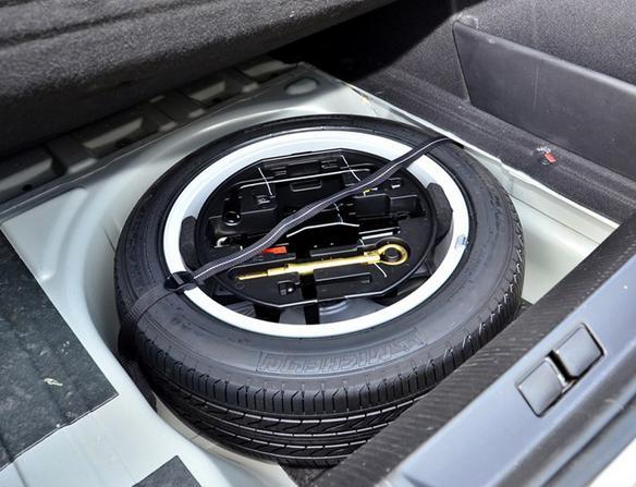

二、拿出备胎,放在旁边。我们家用轿车的备胎通常在后备箱的下面。这时有个需要注意的,就是要常常检查备胎胎压是否正常(如果不在4S店保养很可能会忽略备胎胎压)。别等轮胎爆了,去换备胎,一看备胎也没气。

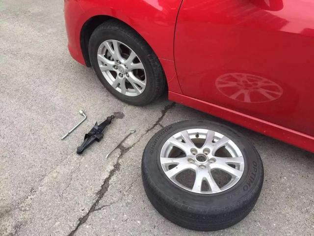

三、建议再次确认手刹是否拉好,同时如果是自动挡的车挂入P挡,手动挡的车随便挂个挡位就行。然后拿出工具,把漏气的轮胎螺丝松掉,可能用手松不动,没关系完全可以上脚踩了(有的车使用的是防盗螺丝,需要使用专用工具,具体怎么操作看说明书就行了)。

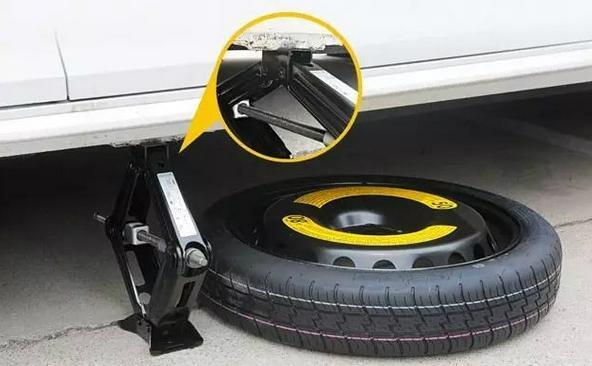

四、用千斤顶把车升起来一点(千斤顶要顶在车底的指定位置)。再把拿出来的备胎垫在车下,预防千斤顶脱落,车身直接磕地上(轮毂最好朝上放,以防往里推的时候刮花)。然后就可以升千斤顶了。
