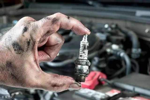

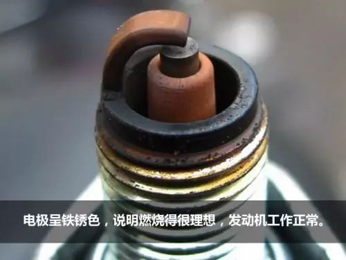

火花塞的电极正常颜色为棕白色,如电极烧黑并附有积炭,则说明存在故障。
普通的汽车火花塞更换周期大概在30000公里左右,根据火花塞材质的不同,其更换里程也有差异。为了避免不必要的麻烦,大家最好按规定更换火花塞。

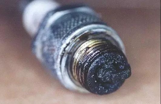

火花塞有严重积炭--是机油流到了燃烧室,俗称烧机油。

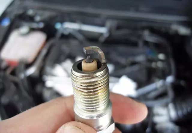

火花塞发白--混合气太稀,导致发动机过热。长期不处理,会使发动机出现严重故障。
黑色绒状积炭--空气滤清器太脏、油压调节器真空管断裂、汽油压力过高、氧传感器损坏、电控系统故障等。

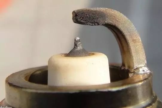

中心电极变圆--火花塞使用的时间太长,这样的火花塞点火时耗电量很大,而且还会导致发动机工作不良。
中心电极变短--保养时没有更换火花塞。
表面烧蚀--火花塞热值匹配有误,点火角提前太多,混合气稀,冷却系统温度过高,润滑系统缺机油。
