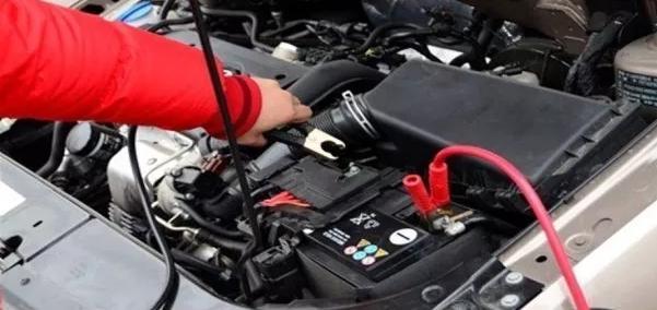

用搭线法自救

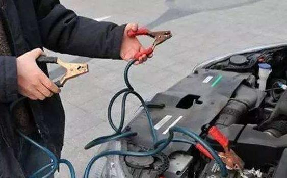

当车辆亏电无法启动时,一般都会使用搭线办法来启动汽车,准备工作:一辆有电的汽车和两根搭线。
打开两车的引擎盖及蓄电池保护外壳,露出电瓶的正负极。不论是救援车还是被救援车,对电瓶的操作都应该在熄火状态下进行,一定要确认好电瓶的正负极。取一根搭线,一头连接没电电瓶的正极,另一头连接有电电瓶的正极。正负极千万不要接触,短路危险!
取另一根搭线,首先连接有电电瓶的负极,再把另一头连接在无电车辆的负极。线搭好后,便可启动亏电的车辆了。拆线顺序为先拆负极,再拆正极。启动亏电车辆后取下搭线,让车辆至少运行十分钟,在平时使用过程中也可以不定期的对电池进行充电,保证电池在一个良好的供电状态。
