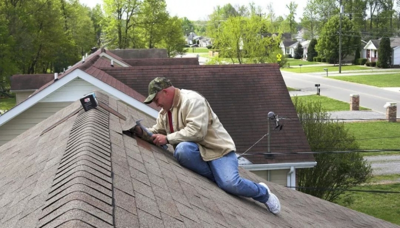

那么对于还未出现屋顶漏水情况的房屋,平时该如何检查和维护平时屋顶状况?
1.保持排水沟通畅
一般来说,维修房屋屋顶是在下雨前或雨后,如果发现屋内的天花板或者屋梁处有水渍,就要对屋顶进行修缮。保证屋顶的排水沟通畅是至关重要的一步,即需要保证屋顶下水无阻碍,尤其是对于周围树木比较多楼层又不高的房屋来说,房东需要经常性地去清理屋顶的排水沟。
这项工作并不复杂,架梯子上屋顶用工具扫除落叶淤泥即可。即使屋顶在平时没有漏水的问题,最好也在雨季前定期对屋顶进行保养,清理掉排水沟内的树叶和泥土,以免排水管道堵塞而造成屋顶漏水的现象。

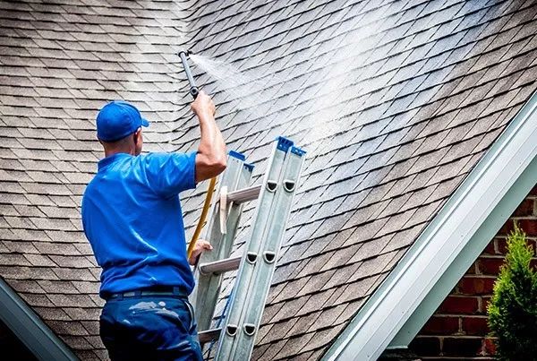

2.清扫青苔
第二点就是青苔,一般可以在雨季前进行屋顶青苔的清除,清理起来倒也不麻烦,只需要购买专用的屋顶青苔清除剂进行喷洒就可以。洛杉矶气候相对干燥,青苔的困扰不是很麻烦。
3.注意烟囱堵塞情况
如果家中安装了烟囱,这会是漏水的一个高危点位位。屋主需要重点检查屋顶有无石头碎块和烟囱的外墙面有没有开裂,如果有裂缝就容易造成漏水,必须及时清理。

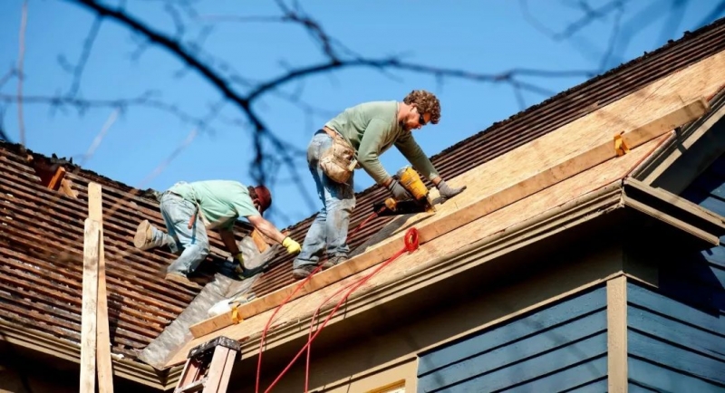

换屋顶需找专业师傅
根据经验,我们建议在夏季的时候预约屋顶承包商来对房屋进行检查和维修,因为这个时间承包商不会太忙,维修价格也会比在雨季更为便宜。检查房屋后,如果情况严重,就需要更换新屋顶,如果损坏面积过大,还需要申请许可证;如果不严重的话,就只需要清理一下排水槽、排水管等。
也就是说,除非是很严重的情况,专业人士一般不会建议你更换屋顶。因为换屋顶不是一件简单的事。首先,屋顶的材料选择有很多学问,其次,屋顶的安装技巧不似房屋其他结构,它需要经验极强的师傅才能完成。屋顶材料的选择,主要考虑结构、价钱和外观等。
举个简单的例子,最常用的沥青屋顶不能用在坡度太缓的房屋,而且还需要另加防水层;金属的屋顶可以用在较缓的坡度,价格会比较高。
