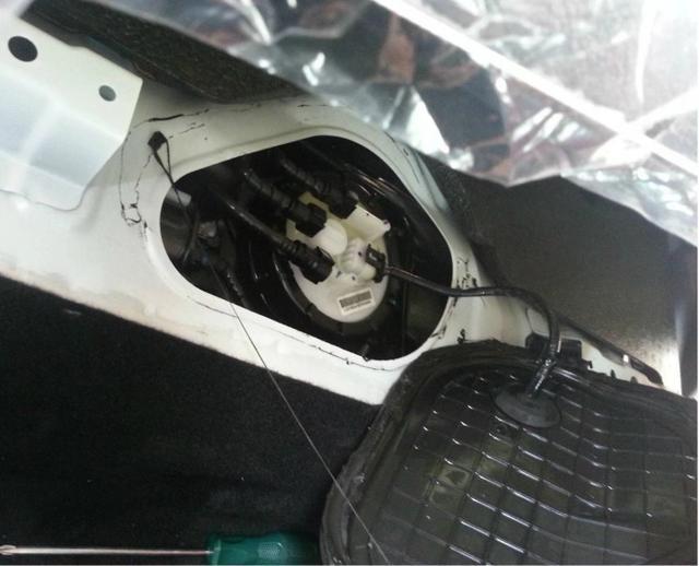

提到汽油泵老司机们都不陌生,作为汽车油箱的一部分,它在燃油输送过程中起着重要作用,工作原理是将汽油从油箱中抽出再输送给发动机使用。正常来说,汽油泵使用寿命非常长,如果没有出现特殊情况是不需要进行更换的。
但是,有些人的汽油泵老是损坏是怎么回事呢?原因无非有三。第一种情况是有时候有些车主贪图小便宜,又或是在加油时被商家蒙骗,给汽车加入了质量差的汽油,这种汽油内含杂质和异物,极容易使油泵抽吸滤网堵塞,而小颗粒的杂质也会趁机溜进汽油泵造成损害。第二种情况则是因为汽油滤清器没有按时更换,拦截异物杂质的汽油滤清器在长期使用又不替换的情况下,会使得供油系统出现堵塞的情况,汽油泵的运作也会因此变得更加吃力,长此下去,汽油泵就会因为长时间的高负荷运转而提早终结使用寿命。第三种情况下,则是加油不及时。一些司机太懒,总是要等到油表警示灯亮起时才去加油,看起来好像是勤节持家,孰不知汽车在启动时是通过汽油在汽油泵内部流动降温,来抵消汽油泵高速运转时产生的热量,在油量极少的时候,汽油泵就会出现油量不稳或是抽空的情况,影响散热不说,还加大了电机运行功率,最后导致汽油泵的损坏。
