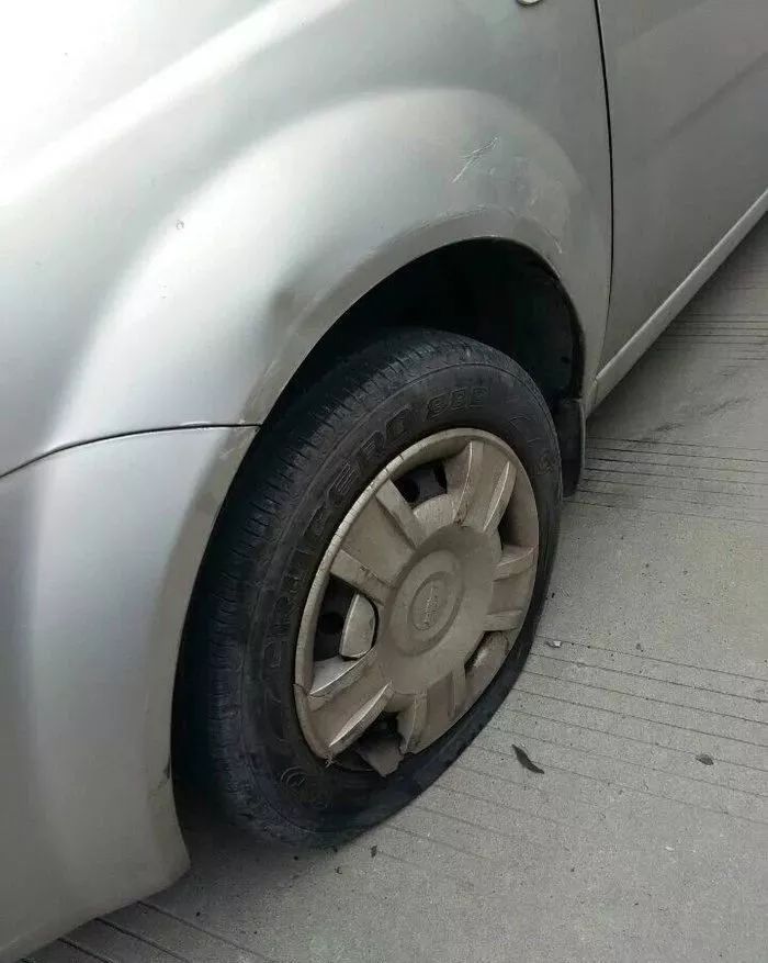

在真正的用车过程中,我们难免会遇到这样或那样的问题,但是对于懂行的老司机来说,一般的问题都是自己可以处理的。在平常的开车过程中,有可能遇到车胎扎钉子的现象。很多老司机都知道,车胎扎了钉子难以察觉,除非车胎跑没了气我们才能发现。

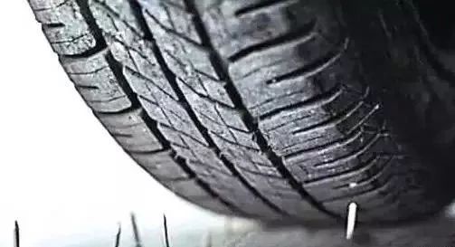

有些人看到轮胎上的钉子比较浅,为了不让钉子扎得更深,所以会把钉子先拔出来。这时候要是把钉子拔出来的话,轮胎的漏气现象就会加快,而钉子在轮胎上面的话,还能起到一个减慢漏气的作用。
那么问题来了:轮胎被扎钉到底该如何处理?有经验的老司机从不叫拖车,这两招轻松解决。

滴水观察
我们可以在被扎的地方滴水,用肥皂水,或者是矿泉水、饮料都可以,有肥皂水更好,滴在轮胎被扎的地方,然后仔细观察是否有气泡出现。如果没有的话,那么就证明轮胎没有漏气,这个时候,我们只需要缓慢开车,减速慢行到修车店修车就好了。
