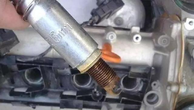

点火系统-火花塞/喷油嘴
提到汽车油耗增加,大部分车友第一反应是点火系统或者喷油系统出了问题,因为这两个系统与油耗有直接关系。喷油嘴负责喷油雾化可燃混合气,火花塞负责点燃可燃混合气。这两个部件都是根据行车电脑控制工作,正常情况下两个部件基本不会损坏!除非车主有意延长火花塞的更换周期,会导致火花塞失火现象。火花塞长期工作在高温环境下,由于高温氧化,电极逐渐失去尖角而钝化,之后火花塞间隙逐渐增大,致使击穿电压升高,容易造成断火,造成缸内燃烧不充分,直接导致油耗增加,所以火花塞得定时换。

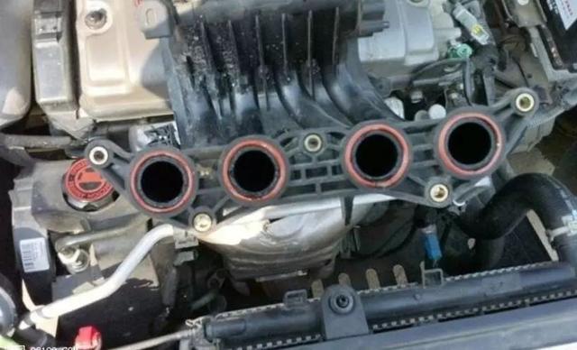

进气系统漏气
油门的大小是通过油门踏板控制节气门的开来实现,那这跟油耗有什么关系呢?其实关系非常大,目前高端一些的发动机都有长短进气道的设计。发动机在不同工况下,通过电控(真空)控制阀门来控制进气道的长短,保证发动机达到最佳燃烧状态。如果进气道出现漏气,或者信号传感器出现故障会直接影响,发动机对于喷油量的控制!比如,空气流量计(压力传感器)、节气门脏、进气道漏气等会直接导致发动机怠速高、发动机抖、发动机游车、加速无力等直接影响发动机油耗。

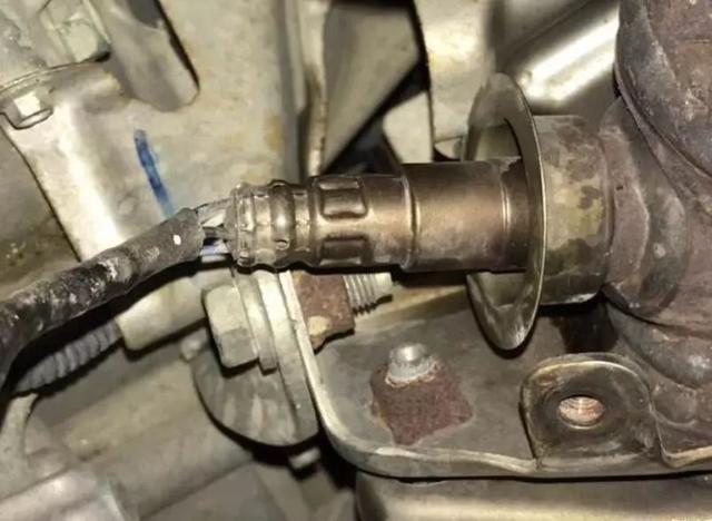

排气系统-前氧传感器
前氧传感器的作用是检测混合气中氧含量的变化,及时反馈给行车电脑,行车电脑会根据氧传感器的信号变化来控制喷油量的多少。如果前氧传感器出现故障,就会把错误的信号传递给行车电脑,导致行车电脑发出错误喷油信号,导致油耗增高。不过,氧传感器一般情况不会出现故障,而且一旦出现故障仪表会第一时间报警。
