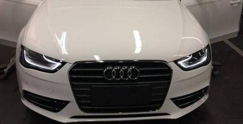

日行灯
作用:为了引起其他交通参与者的注意。
日行灯的作用不是为了照明,而是为了让别人知晓自己的存在。一般来说,着车后自动开启。
它不是标配,在高速上,有日行灯的车辆很容易被前车发现,所以,小编建议,没有日行灯的车辆,上高速时在任何情况下(包括晴天)都应该开启近光灯。

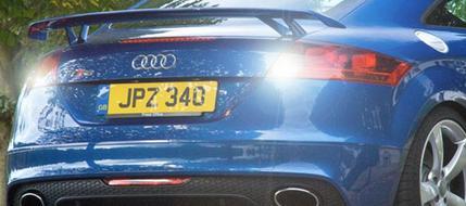

倒车灯
作用:为了引起其他交通参与者的注意。
倒车灯在车辆倒车的时候会自动开启,作用是提示其它行人和车辆注意,也可以起到照明的作用,大家要经常检查检查倒车灯,这是易损物件。

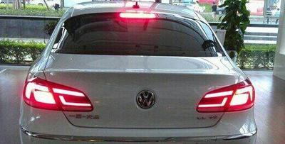

刹车灯
在车辆刹车的时候自动开启。仔细观察就能发现,刹车灯特意用红色,因为人看见红色自动就会紧张起来,而且一般会设三个位置,目的就是提醒后车要注意,别追尾。 刹车灯注意事项:
a、刹车灯要经常检查,特别是上高速前,刹车灯损坏,别人都不知道你在刹车,会造成致命后果。
b、刹车灯的用处:
(a)在高速上,当你发现后车离你太近的时候,反复点刹,提示后车保持车距。
(b)在高速上,当你发现前面有特殊情况(比如堵车、或者修路),点刹降速,提示后车注意。
(c)看到前车刹车灯亮起,做到跟刹必行。

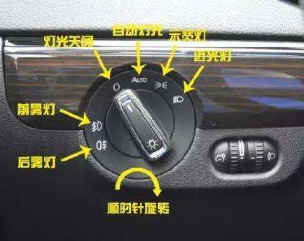

开启的方式很简单、一般车辆的灯是有两档,旋钮的第一档是示宽灯、第二档是近光灯。
示宽灯(示廓灯)一般不单独使用,当你开启了近光灯的时候,自动就开启了示宽灯(示廓灯)。有一种说法,当天渐暗,司机的视线稍有不清的时候,应该开启示宽灯(示廓灯)。

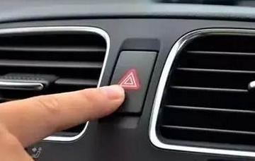

警示灯(双闪)
双闪使用规则:
简言之,使用双闪时,要么意味着车出了问题,要么意味着路出了问题,起到警示周边交通参与者的作用!
a、市内在不具备停车资格的情况下,需要暂时停车,要开启双闪,警示后车。
b、市内在车辆有损坏的情况下,司机需要停车修理或者等待的时候,要开启双闪,警示后车,同时应该在100米外放置三角警示牌配合使用。
c、市内在车辆不便的情况下,司机需要靠右车道缓慢行驶,要开启双闪,警示后车。 (高速不适用,不能慢行!)
d、市内倒车时,开启两边的窗户、关掉音乐、开启双闪警示路人。
e、 高速上,在应急车道停车的时候,要开启双闪,警示后车,同时应该在150米外放置三角警示牌配合使用。
应急车道停车,是一大忌讳,因为很多车辆喜欢应急车道超车,这种行为,最受伤害的往往是停车的一方!所以不是万不得已,不要在应急车道停车!
f、当车辆发生严重事故,不能挪动,被迫停在行车道或者超车道时,要开启双闪,警示后车,同时应该在150米外放置三角警示牌配合使用。
为了防止二次事故的发生,除非是车辆不能移动,否则不能在任何一条车道上停留,一切赔偿商讨事宜,请把车辆挪至应急车道后再进行!
g、当前方遭遇拥堵或者修路要缩道的时候(比如,两条道变一条道),总之,就是车速被迫下降很快时,必须开启双闪把危险信号传递下去。
h、交通法第八十一条对双闪的使用是有规定的:
能见度小于200米时,开启雾灯、近光灯、示廓灯和前后位灯,车速不得超过每小时60公里,与同车道前车保持100米以上的距离;
能见度小于100米时,开启雾灯、近光灯、示廓灯、前后位灯和危险报警闪光灯(双闪),车速不得超过每小时40公里,与同车道前车保持50米以上的距离;
能见度小于50米时,开启雾灯、近光灯、示廓灯、前后位灯和危险报警闪光灯(双闪),车速不得超过每小时20公里,并从最近的出口尽快驶离高速公路。
所以,大雾和大暴雨的情况下,应该开启双闪!
不过,你一定要保证一个前提,你的灯是转向灯优先于双闪。换句话说,在你开启双闪的情况下,打左右转向灯还是可以使用的,大部分车都有这种功能。
如果你的车,不具备这种功能,在你开启双闪又想变道的情况下,应该关掉双闪,再打转向灯!
不过大雨大雾天气,最好不要变道!
