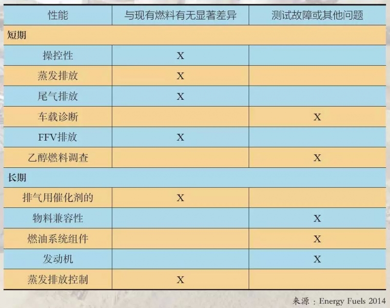

▼差异性对比报告
这项研究结果如下:
① 驾驶性能:经专业的评级机构测试,MLB在驾驶性能方面,从统计学角度看,没有明显的影响。一个包括2000 ~ 2006年型40辆车的车队,使用E20一年后,没有出现与燃油操作相关的问题。
② 蒸发排放:MLB的使用,增加了渗透和蒸发排放总量,但是与E10汽油相差不大。
③ 废气排放:相对于E0,MLB通常减少CO及烃类化合物的排放,但增加了NOx和乙醛的排放。MLB废气排放趋势类似于低浓度乙醇汽油。
④ 车载诊断:筛选研究表明,当使用MLB时,少量的车型容易受固有的故障指示灯照明错误影响。实验数据显示,如果乙醇含量足够高,MIL会照亮。E20在实验室测试的MIL照明阈值通常高于暖和温度下的阈值,但6辆敏感汽车中有3辆车使用E20时,在20 ℉(约-6.67℃)条件下,MIL指示灯亮起;1辆敏感的汽车在E15时,20 ℉(约-6.67℃)条件下指示灯亮起。
⑤ FFV/灵活燃料汽车:FFVs可以很快适应燃料乙醇含量变化,同时保持有效的排放控制。当燃料乙醇含量在E6 ~ E85时,大多数排放和蒸发排放参数不受影响。在2008/2009年调查中,许多零售灵活乙醇燃料样品不符合ASTM标准。最大的问题是乙醇混合后带来的低蒸气压。在2010/2011年的调查中,燃料进行了合规改进,特别是对于乙醇的含量。对销售乙醇汽油和灵活乙醇燃料的加油站进行了一项调查。混合燃料的乙醇含量接近于标识值,但混合泵的标签不一致,有些混乱。
⑥ 催化剂耐久性:一般车辆不基于氧含量进行燃油修正,而是调整燃料注入量。在一项特定的研究中,筛选出大约50%使用此种方法的车辆。没有燃油修正的大多数车辆,节气门上的温度要高些。在长期DOE试验中,对2000 ~ 2009年车型使用含有20%乙醇的燃料,乙醇没有影响催化剂耐久性和排放。研究中,对于测试循环中的车辆利用或不利用燃油修正,在排放老化方面并没有明显的差异。
⑦ 材料兼容性:一般金属、塑料和弹性体材料受到乙醇混合后的影响比纯汽油要大。不过,大多数材料测试表明与MLB是兼容的。然而,也发现有一种金属和三种塑料与MLB不兼容或选择有误。
⑧ 燃油系统组件:在全生命模拟中,从高销量车辆车型选出2个燃料泵模型,在MLB测试时出现故障,而E0或E10汽油正常。在燃料喷射器测试E15时,仍有一些问题会出现。在台架测试时,使用MLB一些燃油系统的材料会发生微小的变化,但没有太大的问题。测试中,减震器和燃料喷射器没有出现问题。
⑨ 发动机耐久性:在10万英里道路操作测试模拟中,测试流行的8个发动机模型,有2 个车型出现使用E15和E20出操作故障,但E0正常。
⑩ 蒸发排放控制系统的耐久性:研究进行了10个车型(2002 ~ 2010年型)为期一年的测试,所有的汽车蒸发排放都符合联邦认证标准。有2个车型随E20燃料点火时间延长,有明显的蒸发排放增加。
