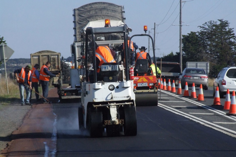

按照文章的逻辑,一款奥迪车使用的沥青阻尼片重量大约为20斤,而这20斤沥青正是元凶。然而,事实上一辆中高端汽车上能找到的沥青阻尼片,差不多加起来均为15-20斤,一些对舒适性要求更的车辆,使用的沥青阻尼片可能更多。而如果沥青阻尼片可以致癌,每天走在柏油马路上(铺路用的柏油就是沥青)是不是风险更大?
在笔者看来,谈到沥青就称其致癌,是很不负责的。为什么这么说?
路面铺设可是少不了沥青呦~

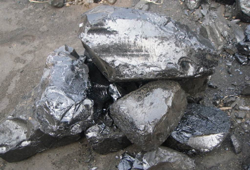

沥青,主要可以分为煤焦沥青、石油沥青和天然沥青三种。其中,煤焦沥青是炼焦的副产品,石油沥青是原油蒸馏后的残渣,天然沥青则是储藏在地下的自然产物,有的形成矿层躲在地下,有的干脆在地壳表面堆积。
煤焦沥青
按照毒性来划分,炼焦副产品得到的“煤焦沥青”,毫无疑问是有毒有害物质,这个是毋庸置疑的,有毒就是有毒,但这种“煤焦沥青”依然有自己的应用领域(这里暂不多聊)。
但石油蒸馏后得到的沥青,相对毒性就很有限,由于其是汽油、柴油生产过程的副产物,所以它的毒性与汽油相差不多。
事实上,我们周围铺路用的沥青(柏油),都是中石油、中石化炼化石油的副产物。

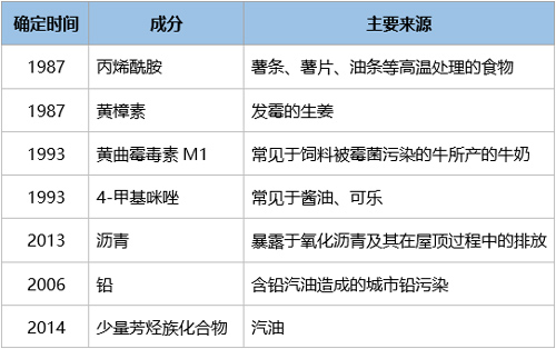

在2017年10月30日,国家食药监总局发布的官方版的“致癌物”完整清单中,沥青和汽油被一同归到了【二类致癌物质】中,而官方对【二类致癌物质】的定义是:
“对人类致癌性证据有限,对实验动物致癌性证据并不充分;或对人类致癌性证据不足,对实验动物致癌性证据充分。”
而一同被列进【二类致癌物质】中的,还有我们周围常见的酱油和可乐中的“4-甲基咪唑”、以及薯条薯片等高温过油处理过食物中的丙烯酰胺。
备注:国家食药监总局发布的官方版“致癌物”完整清单,与世界卫生组织国际癌症研究机构发布的致癌物清单大体一致,但是在个别小项或有差别。
所以,沥青致癌这个说法是不准确,不可靠的。

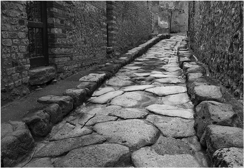

甚至在靠近美索不达米亚的印度和欧洲,天然沥青作为密封材料被广泛用于浴池、船、水渠、厕所和河堤的防漏工程中;就连历史上赫赫有名的庞贝古城,其罗马大道也使用了沥青填充路面接缝并涂抹外层。

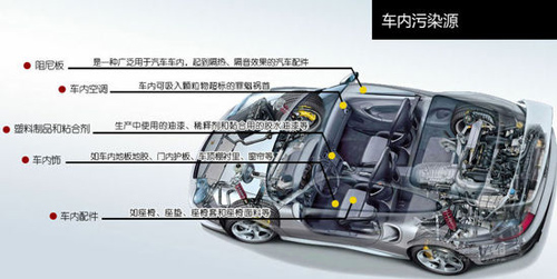

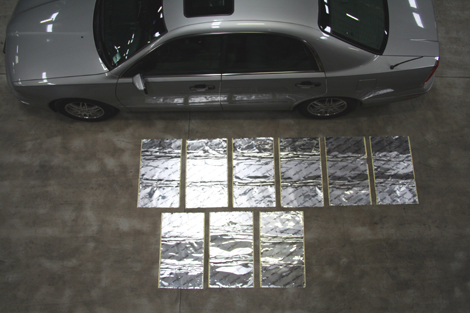

汽车上为什么要用沥青阻尼片?

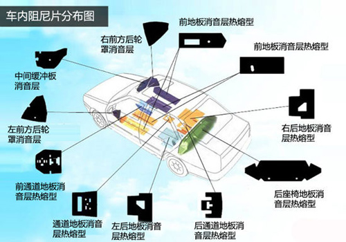

当汽车行驶的时候,路面颠簸很容易通过车身的刚性结构传递到车内乘员身体上,造成驾乘人员的舒适感降低。
此时,为了降低这种颠簸带来的不适感,车身的钢结构中间都会设计一些用于过滤震动和噪音的沥青阻尼片,用来吸收掉那些令人感到不快的颠簸和声音。
这就好像很多的运动鞋品牌,都会强调自己的产品设计有减震鞋底一样——让跑步者或者运动员能进行更大幅度的动作而不至于受伤——沥青阻尼片也是一样的工作原理,就是为了减震减噪。
一般来说,一辆汽车上你能找到的沥青阻尼片,差不多加起来能有10公斤左右,一些对舒适性要求较高的车辆,使用的沥青阻尼片可能更多。
而且,只要沥青阻尼片符合生产标准,其实它对车内的污染是非常小的。况且欧盟也没有明文禁止沥青材料在车辆中的使用;全球汽车化学巨头德国汉高公司到现在依然有沥青阻尼片在生产。
相反,倒是座椅内的发泡塑料、内饰板、皮革等材质散发出来的味道,或者是车主后装的香水、地胶和脚垫一类的廉价装饰(尤其是地胶),才是车内异味的主要来源。
当然,也不排除个别供应商迫于来自于整车厂的成本压力,对供货渠道把关不严导致沥青阻尼片掺假掺劣的情况,这也可能导致沥青阻尼片造成的污染比例偏高。
从行业角度说,沥青阻尼片的污染也并不应该被完全忽略,有研究称(来源于网络数据),阻尼片导致的车内污染约占车内污染源贡献的6%,虽然数字不大,但也属于可计量范畴。
在未来,如果有效果更好且成本更合理的阻尼片材料,我想沥青阻尼片也是可以被一步步逐渐取代的。只是,这一定是一个漫长的过程,因为眼下的汽车确实很依赖沥青阻尼片优化NVH水平,如果用新材料全面替代沥青阻尼片,成本不菲。

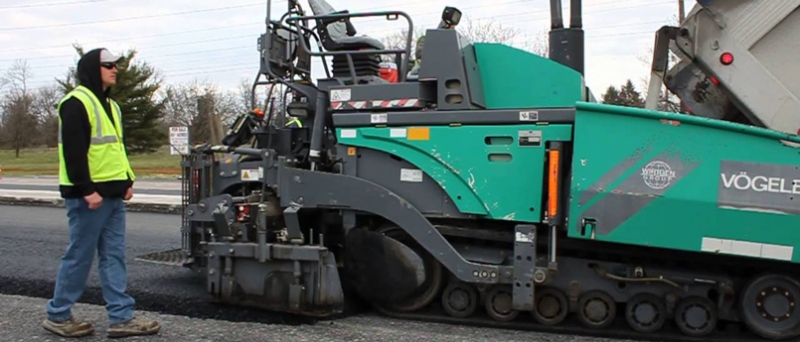

在1837年,沥青被证明可以运用在公路铺设上;1838年,在汉堡就出现了第一条被铺上沥青的道路;
1851年,巴黎出现了一段长78米的,沥青铺设的路面,但仅仅20年后,巴黎就几乎被沥青路给占领了,不久之后,沥青的“势力范围”几乎蔓延到了欧洲所有的大城市。

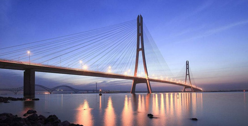

此外,长江二桥铺的沥青,也不是一般沥青,而使用了“环氧沥青”。
在2006年前,长江二桥用的耐高温耐低温的环氧沥青被美国垄断,当时1吨环氧沥青价格被抬到7万多人民币,但是2006年之后,中国人自己生产的环氧沥青就面世了,打破了美国的技术封锁。
备注:环氧沥青延展性、收缩性与钢板接近,当钢板热胀冷缩时,环氧沥青路面可与钢板“共进退”,因而很少发生病害。另外,环氧沥青强度高,一般是普通沥青的三到四倍。

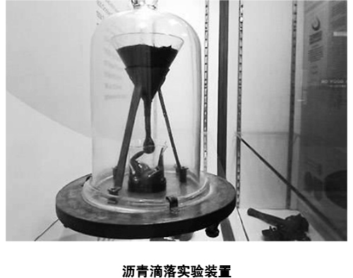

1927年,澳大利亚昆士兰大学的第一位物理学教授托马斯·帕内尔(Thomas Parnell)为了向学生们展示沥青的流动性与高黏度,将加热后的沥青倒入一个封口的玻璃漏斗,等到沥青完全凝固之后,将漏斗的下端切开,开始记录每一滴沥青滴落的时间。
不过,沥青在室温条件下的粘度是水的2300亿倍,这是个什么概念呢?就是漏斗中的沥青每年会在重力的作用下向下流动0.6厘米,而澳洲大陆由于板块漂移作用,每年会向北移动约6厘米。
为了等待漏斗中的沥青完全凝固,帕内尔花费了3年时间;但直到他去世那年,只有3滴沥青落入烧杯中,只可惜没有人能亲眼目睹那些时刻。
帕奈尔去世后,物理学家梅斯通接管了前者的工作,此前算上战争耽误的时间,已经有5滴沥青滴了下来,只可惜没有人能亲自见证。
到了梅斯通的时代,天意依然弄人,梅斯通耗尽一生的精力也没看到,或者说错过了等待一辈子的实验成果——目睹沥青滴落:
1977年,梅斯通在沥青即将滴落的时候整整守候了它一个周末,而偏偏沥青却在他筋疲力尽回到家的时候掉落了下来。
1988年,一滴沥青接近滴落状态,而梅斯通离开房间仅5分钟去喝了杯咖啡就再次错过了这难得的一瞬间。
2000年,为了完整记录沥青滴落的瞬间,梅斯通安装了一个网络摄像头,然而,热带风暴造成当时停电20分钟,等电力恢复的时候,梅斯通等待了逾10年之久的沥青已经滑落。
2014年,第九滴沥青终于再次滴落了,被拍了下来,但梅斯通教授却在2013年8月因中风去世了,享年78岁。
这个实验,被吉尼斯世界纪录认定为世界上持续时间最久的实验;这项研究截至2013年,只产生了一篇科技论文……
