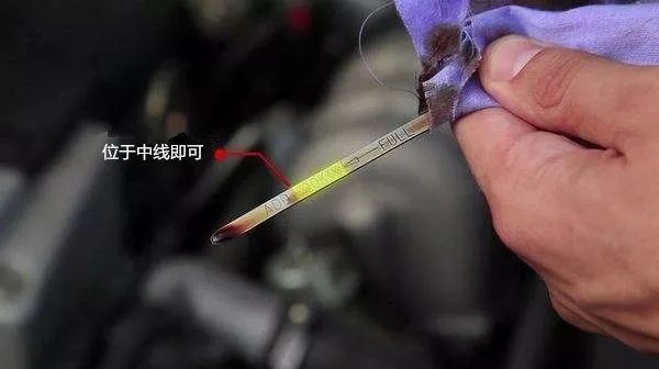

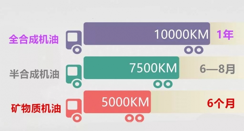

1、机油的各项性能会下降
机油的作用大家应该都知道,主要是为发动机进行清洁、冷却和润滑,保证发动机工作时内部零件减少磨损,同时也能密封防漏、防锈防蚀。

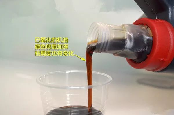

因此,机油正常情况下消耗很少,我们之所以要换机油是由于机油中的酯类和聚烯类会发生氧化。
另外,发动机中零件磨损的颗粒也会进入机油,令机油的寿命缩减,内部成分变质。
比如SN级别的全合成机油更换周期是10000公里或者一年,以先到的为准。即使没有跑到10000公里,过了一年同样是要更换的。

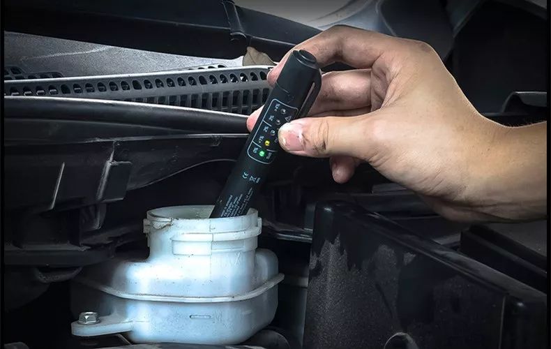

2、刹车油、防冻液也有都有年限要求
刹车油的吸湿性较强,会吸纳空气中的水分,尤其是在潮湿环境。当刹车油的水分达到3%时,就会引发安全隐患;所以通常2年就要检查更换一次。

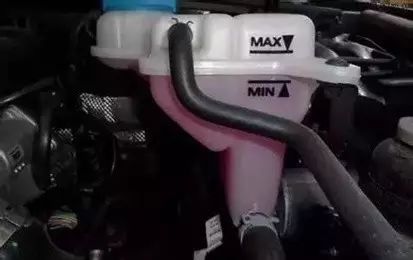

大部分家用轿车的防冻液都是每两年或者四万公里更换一次。但是当防冻液副水壶液位低于MIN线时还要及时添加,让液面位于MAX和MIN之间就可以了。

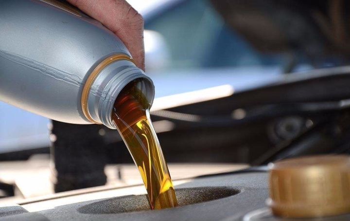

1、机油可以换成全合成的
大家都知道市面上的机油,分为矿物油、半合成油、全合成油三种。其中,全合成机油使用期限比较长,而且对汽车发动机的保护更好且性能优。
而且从养车成本上来看,矿物油一年下来最少要换两次;而全合成机油一次就够了,再算上油钱、工时费等等总体价格也更划算。

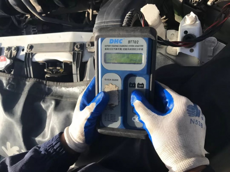

1、用车少,要注意电瓶亏电
如果平时用车的地方确实很少的话,还要特别注意电瓶的老化。在汽车完全停滞的状态下,同样会产生电量消耗;再加上现在车内的电器设备也比较多,久而久之就会造成电瓶亏电。
建议每次用车时长不低于20分钟,转速在1500转以上。

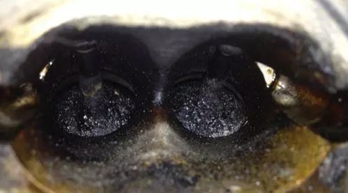

2、一次不要加太多的油
汽油本身有一定的硫、氮类的杂质,如果加的油比较多,放的时间又比较长,还真有可能通过氧化反应产生胶质。
然后在经过燃烧,就会产生积碳,影响汽车的正常工作,而且消耗还比原来的要高。
