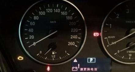

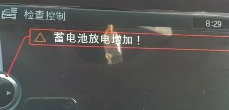

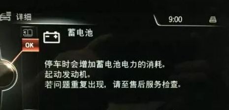

拿宝马来说,蓄电池报故障,常见的有在显示屏报“蓄电池放电增加!”、“停车时蓄电池放电增加”或者在仪表显示“一个红色蓄电池图标+请更换电池”。其实意思差不多,如果真的是蓄电池有问题,一般就是蓄电池电量不足。

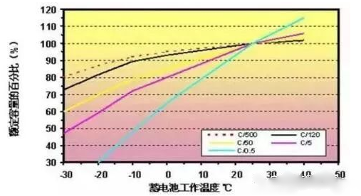

而由于蓄电池的工作特性,它在25℃左右性能最好,随着温度的下降,每降1℃,蓄电池的容量就会下降0.8%左右。

这时候再加上寒冷的冬天,存电量进一步下降,这样就比平常更容易报蓄电池故障了。这也是为什么冬季很多前一天还开的好好的车,经过一晚上,第二天早晨却启动不了,还报蓄电池故障的原因了。
不过,好在因温度下降而导致的蓄电池存电量下降这一过程是可逆的,一旦熬过了冬天,环境温度回升,蓄电池又会恢复到冬季之前的正常水平了。所以,不要出现这问题了就随便换电瓶,有钱任性除外!
