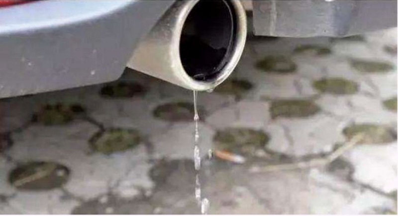

我们知道,排气管的主要作用是将发动机做功后的废气排出。不过,估计很多朋友也发现了,除了废气,排气管还会排出水。
关于这种情况,我们经常会听到这么一种说法:“排气管滴水,说明发动机品质好“。因为滴水说明了这么两件事:首先,发动机燃料和空气混合非常到位,燃烧充分;其次,三元催化器性能优异,能够对废气进行催化作用,而且那些普通家轿的排气管平常就看不见水滴排出的现象。

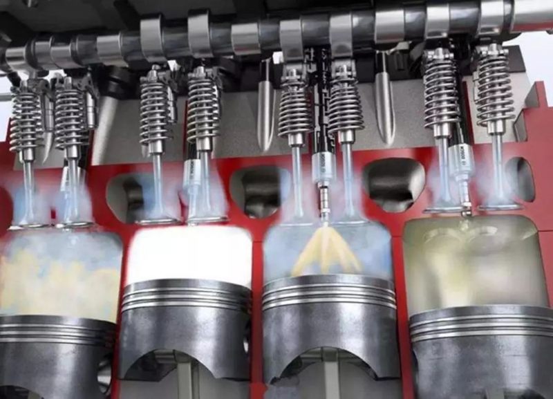

我们都知道,若想燃料和空气混合到位,燃烧充分,无论发动机采用的是是喷射供油还是化油器供油,油气雾状混合物的比例就必须控制得相当精准。同时,气缸内还必须保持较强的压缩压力,才更容易实现充分燃烧。

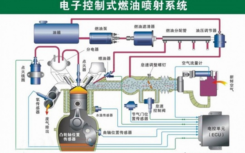

如今汽油机几乎都采用了电控燃油喷射系统。该系统对空燃比的控制相当精确,即便一些因素影响燃烧效果,电脑ECU也可以根据氧传感器信号对喷油量进行调整。要实现气缸内有足够的压缩压力与密闭性就更容易了,工程师除了保证缸体本身的品质之外,只需要依靠一些橡胶和金属密封垫/圈来“加固”气缸的密封性。
从电控燃油喷射系统与缸体的密闭性这两点来看,别说是合资,就算是自主品牌,做起来也并不困难。如今,国产发动机同样具备极高的热效率,所以说这跟发动机的品质并没有直接关系。

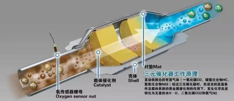

再说三元催化器,该设备是安装在汽车排气系统中最重要的机外净化装置,它的作用是把尾气排出的CO一氧化碳、HC碳氢化合物和NOx氮氧化物等有害气体通过氧化和还原作用转变为无害的二氧化碳、水和氮气,而三元催化器性能的好坏与发动机没有任何关系。

那到底排气管为什么会滴水呢?
在中学的化学课上我们就曾学过,有机物通常由CH(碳氢根)所组成,燃烧后的产物主要就是水、二氧化碳以及少部分其它有害物质。汽油的主要成分为C5~C12脂肪烃和环烷烃类,该类物质燃烧后的代谢产物绝大部分是水和二氧化碳。
在我国,乙醇汽油的使用范围较为广泛,该类有机物燃烧后同样会生成二氧化碳和水蒸气。乙醇汽油的使用,会增加尾气中的水蒸气含量,经过三元催化器过滤转化后,水蒸气在管道内因温度骤降而凝结,最终以水的形式通过排气管流出来。
汽车排气管滴水,当然也是汽油充分燃烧的表现之一。
排气管滴水还有一个重要原因,那就是避免积水无法及时排出,进一步损害三元催化器内脆弱的的氧传感器。
